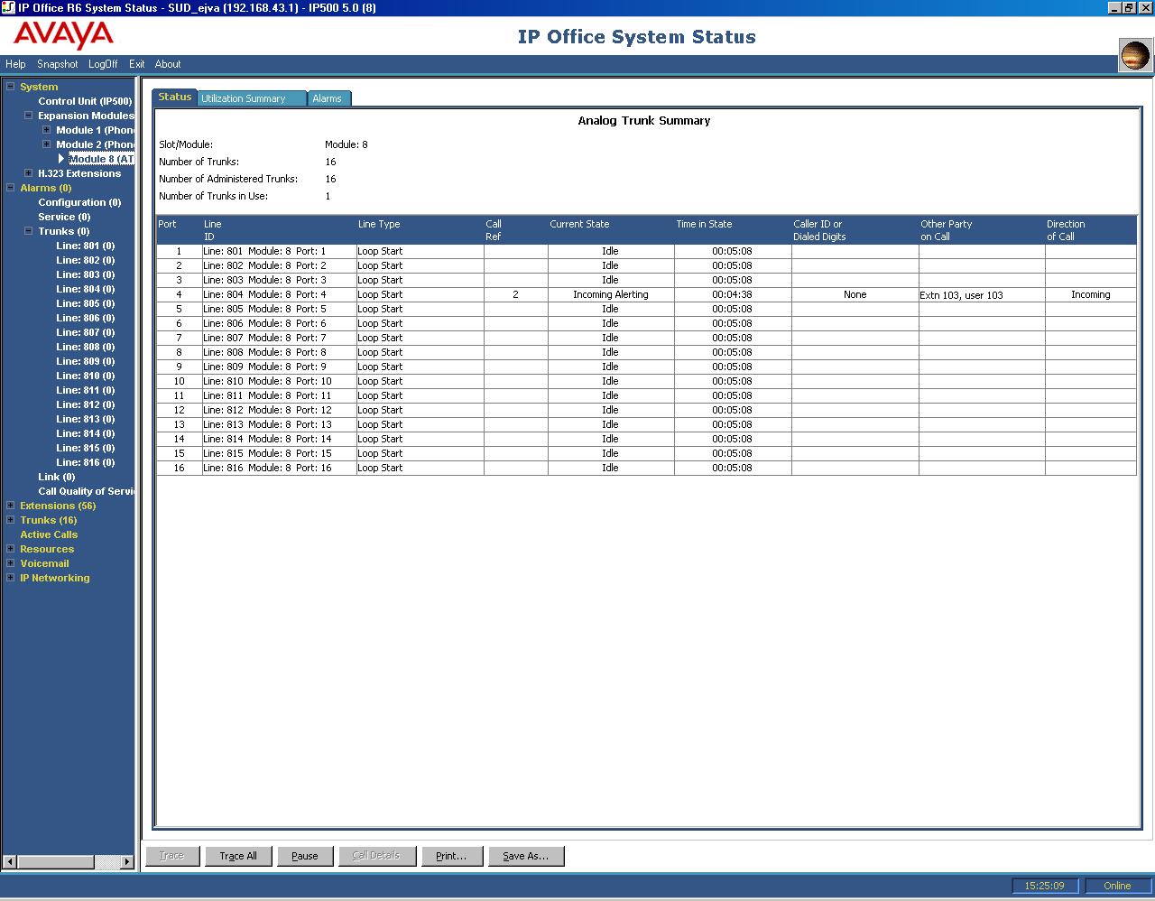

Суть проблемы:
Мини АТС. 16 портов для городской линии. Занято 15.
Поставщик услуг сообщает, что линия у нас чистая.
Проблемная линия 804
В логах User 103
Телефон все время звонит, снимаем трубку - длинный гудок, кладем трубку – продолжает поступать вызов.
При звонящем телефоне можно снять трубку и набрать внутренний короткий и даже поговорить. Кладем трубку и снова идет дозвон.
Позвонить по городскому телефону не дает, после набора 9 идут короткие гудки.
При наборе номера с другого телефона, у звонящего идут обычные гудки и если ответить на проблемном номере, то так же проходит соединение.
В первый раз такое случилось пару недель назад на 3 порте, ни чего сделать сама не смогла. Перекинула кабель на 16 (свободный порт), в настройках все также перенесла. Линия работает.
System Status.JPG (176.91 КБ) 22634 просмотра

Ситуация повторилась сегодня на 4 порте.
Попытка перенести на 3 не увенчалась успехом.

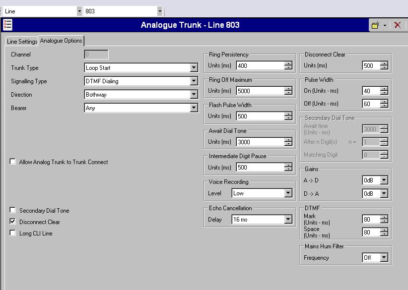

в линии Ring Detection увеличить.

Pterodahtil писал(а):в линии Ring Detection увеличить.
Прошу прощения. Но у меня нет такого параметра в Line:
Может не там смотрю.
Если не сложно, почему такое случилось? Это программная ошибка или аппаратная?
Re: Зависание входящего звонка IP Office 500
Ring Persistency - минимальное время наличие сигнала вызова, после которого станция считает, что это вызов. Увеличите и посмотрите.

Pterodahtil писал(а):Ring Persistency - минимальное время наличие сигнала вызова, после которого станция считает, что это вызов. Увеличите и посмотрите.
Здравствуйте, увеличивала до максимума 2550. Не помогло. Не уходит беда даже после перезагрузки. Все время звонит.
