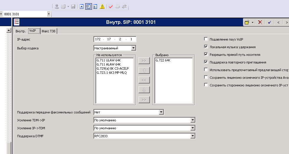

К IP Office 500 v2 нужно прикрутить внутренним номером IP телефон IPmatika PH658N.
Создал на Avaya внутреннего абонента SIP, в настройках номера/VoIP прописал IP адрес телефона и выбрал кодек: G.722.

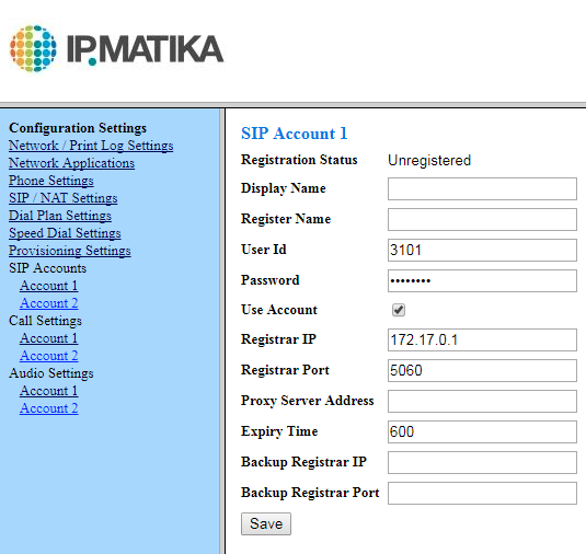

В телефоне заполняю "User Id" и "Password":

что должно соответствовать настройкам в Avaya "Внутренний номер" и "Пароль" как я понимаю..
Так же, заполняю Registrar IP & Registrar Port (IP адрес станции и порт, как я понимаю).
IP адрес телефон получил от станции по DHCP. Но, я его решил выставить руками. В итоге - телефон не подключается к станции..
По DHCP тоже пробовал - результат одинаковый.

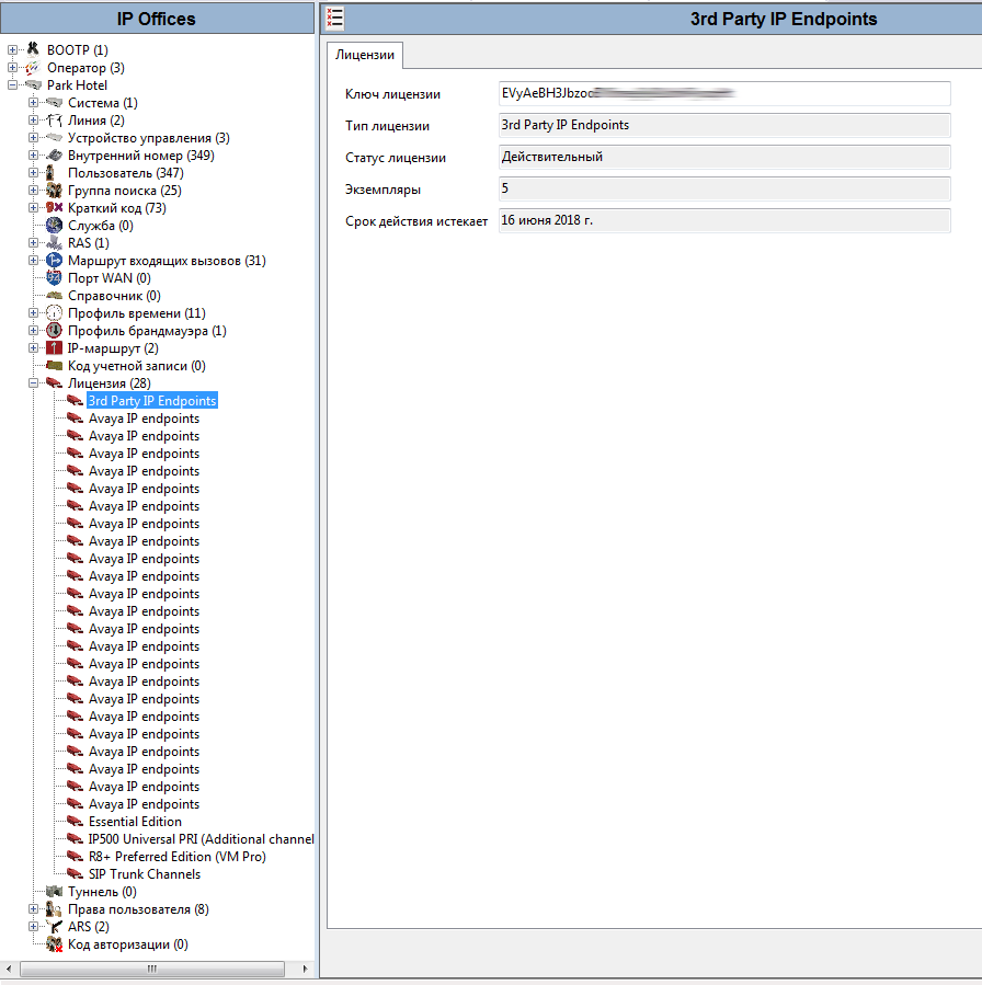

Да, лицензию на сторонний аппарат (3rd Party IP Endpoints) я достал. Триальную.

Register Name - почему не заполнили?

Так же, прилагаю скрин с лицензией для стороннего телефона:

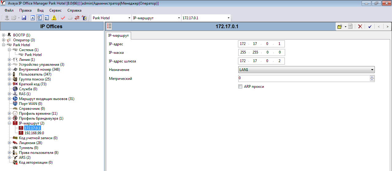

Настройки телефонной сети (LAN1):
Настройки сети управления (LAN2):

Маршрут:

К сожалению, мне эта АТС "досталась" в наследство. Т.е. она была до меня и настраивалась не мной!
Посему, я особо там стараюсь ничего не трогать, ибо абонентов много и даже по разным городам.
Сетка предприятия большая. Есть несколько VLAN, в том числе, для IP телефонии - свой VLAN.
Есть основной маршрутизатор. В данной топологии у него IP: 172.17.0.2.
Собственно, он и маршрутизирует телефоны Avaya из других подсетей в основную: 172.17.0.0/16.
Но, SIP телефоны ставятся в основной комплексе зданий, посему они будут находится в основной подсети - 172.17.0.0/16.
Сейчас выставил в настройках телефона шлюзом - 172.17.0.1 (IP Office) и сразу пошли события в журнале:

   1466199mS SIP Reg/Opt Rx: phone
                    REGISTER sip:172.17.0.1:5060 SIP/2.0
                    Via: SIP/2.0/UDP 172.17.2.1:5060;rport;branch=z9hG4bK1713958878
                    From: "3101" <sip:3101@172.17.0.1>;tag=526065594
                    To: "3101" <sip:3101@172.17.0.1>
                    Call-ID: 831326236@172.17.2.1
                    CSeq: 43 REGISTER
                    Contact: <sip:3101@172.17.2.1:5060;line=5e8c970eae5bfdd>
                    Authorization: Digest username="3101", realm="ipoffice", nonce="22927eed540437c2bbc5", uri="sip:172.17.0.1:5060", response="76b95ce62772c6d94083ac6377ea8087", algorithm=MD5
                    Allow: INVITE,ACK,CANCEL,BYE,REFER,SUBSCRIBE,NOTIFY,MESSAGE,OPTIONS
                    Max-Forwards: 70
                    User-Agent: Avantec/2.0.01
                    Expires: 600
                    Supported: 100rel, replaces
                    Content-Length: 0
   1466201mS Sip: SIP REG: nonce in challenge response does not match
   1466202mS SIP Reg/Opt Tx: phone
                    SIP/2.0 401 Unauthorized
                    To: "3101" <sip:3101@172.17.0.1>;tag=407144c16cf0c237
                    CSeq: 43 REGISTER
                    User-Agent: IP Office 8.0 (66)
                    Allow: INVITE, ACK, CANCEL, OPTIONS, BYE, REFER, NOTIFY, INFO, SUBSCRIBE, REGISTER, PUBLISH
                    WWW-Authenticate: Digest nonce="d6e70d2e138685bc1258",realm="ipoffice",algorithm=MD5
                    Supported: timer
                    Content-Length: 0

До этого момента шлюзом на телефоне стоял основной маршрутизатор. И событий не было.. Правда, теперь, естесственно, я не могу попасть из рабой сети на телефон через WEB-интерфейс, т.к. шлюз теперь там другой..
Serg_Y
Сообщения: 184
Re: Подключение стороннего SIP телефона к IP Office 500 v2
Сообщение Serg_Y »
Странно все это очень, странно. С вашими настройками сети шлюз не используется при регистрации телефона, т.к. они живут в одной подсети... Маршрутизатора вообще может не быть. Причину этого - может проблема именно с самим телефоном? попробуйте обновить на нем прошивку, если это приемлимо

Для подключения сторонних SIP-телефонов(не AVAYA) требуется наличие специальной лицензии - Avaya IP Office 3rd Party IP Endpoint 1 SIP License. Без этой лицензии работать не будет. Так же не стоит забывать, что лицензии для станций до версии R10 уже нет возможности купить, т.к. их поддержка была прекращена.
