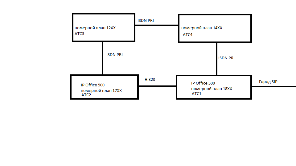

Всем привет.
Есть 4 АТС, соединённые как показано на приаттаченном рисунке. Всё отлично работает за одним исключением. Когда абонент АТС1 звонит абоненту АТС4, а у того стоит переадресация на городской номер. В этом случае звонок по PRI уходит с АТС1 на АТС4, потом по этому же PRI звонок возвращается на АТС1, которая пуляет его в город. Соединение проходит, городской делает 1 звонок, после чего соединение сбрасывается.
Но если я на АТС1 изменяю маршрут так, чтобы звонок на АТС4 шёл не напрямую по PRI, а в обход, т.е. через АТС2 и АТС3, то всё проходит нормально.
Прямые звонки в город с любой АТС проходят без проблем, звонки с любой АТС на любую АТС - тоже без проблем, звонки с АТС2, АТС3, АТС4 абоненту АТС4 с переадресацией в город - без проблем.
Делал трассировку. Смутила одна строчка PUPKIN VASYA: CALL LOST (CMCauseRecoveryOnTimerExpiry)
Есть ли мысли?

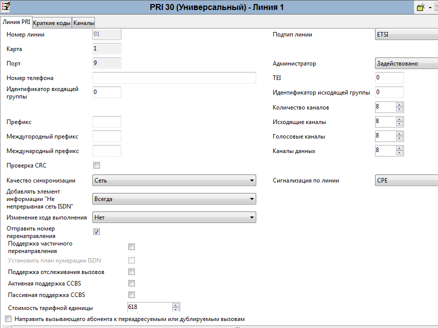

если убрать "отправлять номер перенаправления"? На обеих станциях
Re: сброс звонков
на другой стороне стоит Ericsson BP250. Я не знаю, как этот параметр у него называется. Возможно, что Provision of calling line identification? (галка стоит) или Provision of connected line identification? (галки нет)
На стороне Авайи галку снимал. Не помогло.

надо эриксон покрутить. Очень похоже, что эриксон при таком переводе шлёт лишнюю информацию, на которую какая-то станция, avaya или город, плохо реагирует. Теоретически, есть возможность высвобождать тайм-слоты при таком завороте. На эриксоне случайно qsig не включен?
Re: сброс звонков
на Эрике 1910 опция стоит в "T". Насколько я знаю, если qsig включать, то 1910 опция должна быть "Q"
Общался с городским провайдером, они посмотрели трассировку, сказали, что cancel приходит с моей стороны
