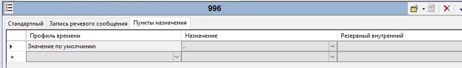

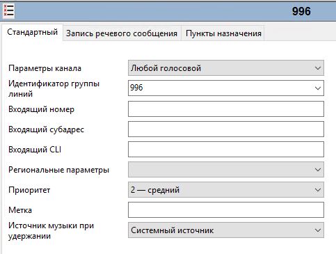

в Incoming Call Route для этой линии в Destination вбить символ . – точка. В Incoming Number ничего
Re: Звонки в город с Asterisk через Avaya IPO 500
Спасибо но я так уже сделал, на местные я могу звонить, а в город нет... Куда копать?
