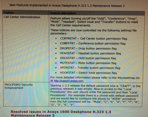

Бранись, а своим рукам воли не давай!
Craft по умолчанию с release 1.33, сам release появился в 2014 году
