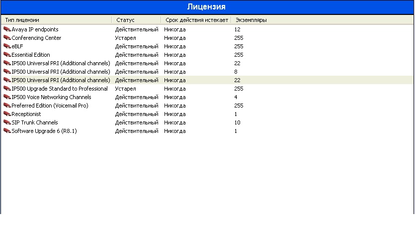

Может с лицензиями не лады? Help meee
- license.jpg (78.76 КБ) 10839 просмотров
