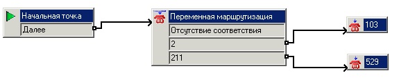

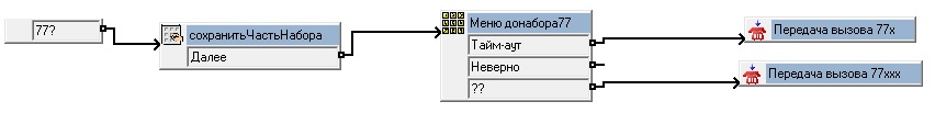

Сообщение WhiteGray-Black »
например так

WhiteGray-Black писал(а):например так
Несовсем понял, как здесь реализовано сохранение части номера? у меня не получилось.

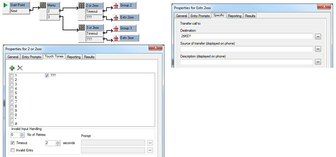

Помогли на форуме Авайи, может кому пригодится.
"From your existing Menu, from 2, connect to a new Menu. In the new Menu, make Touch Tones ???, and a Timeout of 2 seconds. Connect the Timeout to Group 2, connect the ??? to a new Transfer action that goes to 2$KEY.
Do the same for 3, except the Timeout goes to group 3, and the ??? goes to a transfer or 3$KEY"
