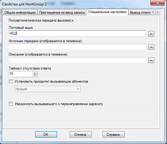

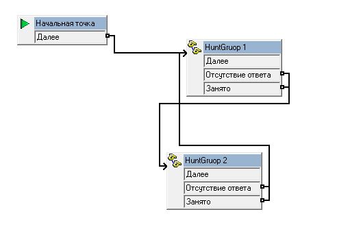

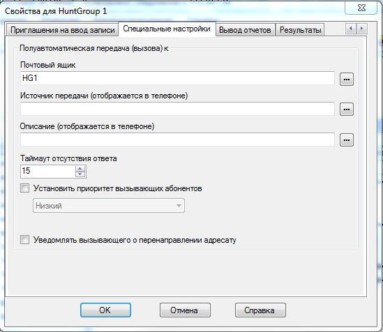

Re: Настройка VoiceMailPro
рассмотреть настройку HuntGroup's
Например: (HG1 и HG2 - имена HuntGroup's)
- HG-HG HG2.JPG (48.27 КБ) 4940 просмотров
- HG-HG HG1.JPG (48.99 КБ) 4940 просмотров
