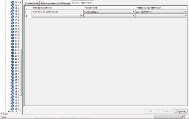

Re: Voicemail Pro client не занимает последующие порты
При трассировке транка видно, что второй звонок падает резервный добавочный который, я указал в поле назначении в входящих звонках.

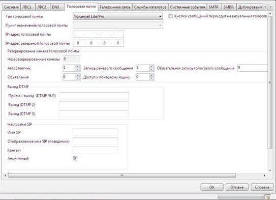

это как так?! У вас на скрине чётко прописан 1 порт для автоответчика! вот второй вызов и падает не на VMPro, а на резервный телефонРеаниматор писал(а):в системных настройках нет резервированных портов, также когда звонишь с города на Voicemail девушка с приятным голосом отвечает на одном языке, хотя запись автоответа на двух языках последовательно
Поменял в автоответчике с 1 на 4, при сохранении конфигурация станции возвращает цифру 1 назад.

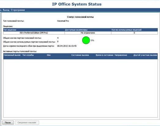

Лицензия на 4 голосовых порта
дурацкий вопрос, я понимаю, но на всякий случай, мало ли, а там где 3 прописали 0, что бы в сумме 4 было?Реаниматор писал(а):Поменял в автоответчике с 1 на 4, при сохранении конфигурация станции возвращает цифру 1 назад.
Изменения сделал, заработало, VMPro стал занимать последующие голосовые порты . Спасибо!

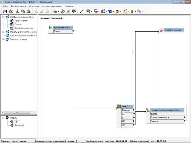

Также не могу разобраться вот в чем, когда звонишь с города на Voicemail, девушка с приятным голосом отвечает на одном языке только на русском, хотя запись для автоответа на двух языках.
- Сообщения: 351
это настроивается в VMProТакже не могу разобраться вот в чем, когда звонишь с города на Voicemail, девушка с приятным голосом отвечает на одном языке только на русском, хотя запись для автоответа на двух языках.
