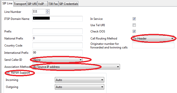

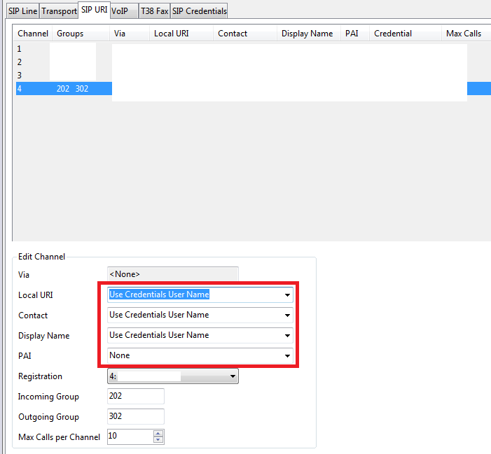

Недавно выпала возможность настроить SIP-транк на IP Office 500v2 с провайдером.
Входящие и исходящие проходят, но, при входящем звонке не отображается номер звонящего на телефоне и в system status самой AVAYA. Отображается как anonymous.
При аналогичных настройках была настроена другая AVAYA со своим провайдером, там отображается номер звонящего.
Единственная разница между ними это логин, в одном случае он в виде номера телефона - '1234567', а в проблемной AVAYA он в виде - 'spcustomerabc'.
и в настройках Incoming call route у одного стоит в Incoming Number нужный номер телефона (1234567), а у другого пусто. Если в проблемной AVAYA в incoming call route ставить номер телефона аналогично той, то при дозвоне выходит фраза "Аппарат абонента не подключен к станции" и от настроенного SMTP на почту - "The following line had no Incoming Call Route for a call. Line: 111, Line Group ID: 202"
111 - SIP транк
202 - входящая линия во вкладке SIP URI в настройках SIP транка для данной учетки.
Подскажите, в чем может быть проблема?

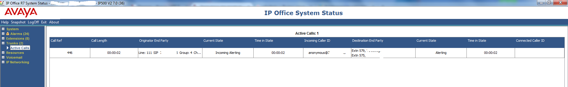

Re: Anonymous при входящем звонке.
а в System Status вы видите номер звонящего?
kan
Сообщения: 7
Зарегистрирован: Вт 09 дек 2014, 11:06
Сообщение kan »
Нет, там "anonymous@IPпровайдера"

Все же интересует назначение полей "call routing method", "send Caller ID" и "Association method".
Могут ли они влиять на данную проблему?
Провайдер сам передает поле с номером? не по запросу моей AVAYA?
Может сама AVAYA как-то не правильно принимает поле звонящего?
