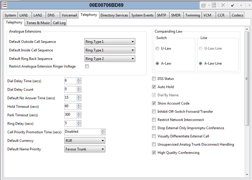

Проверьте отсутствие галочки в Система/Телефонноя связь/Ограничить связь сетей

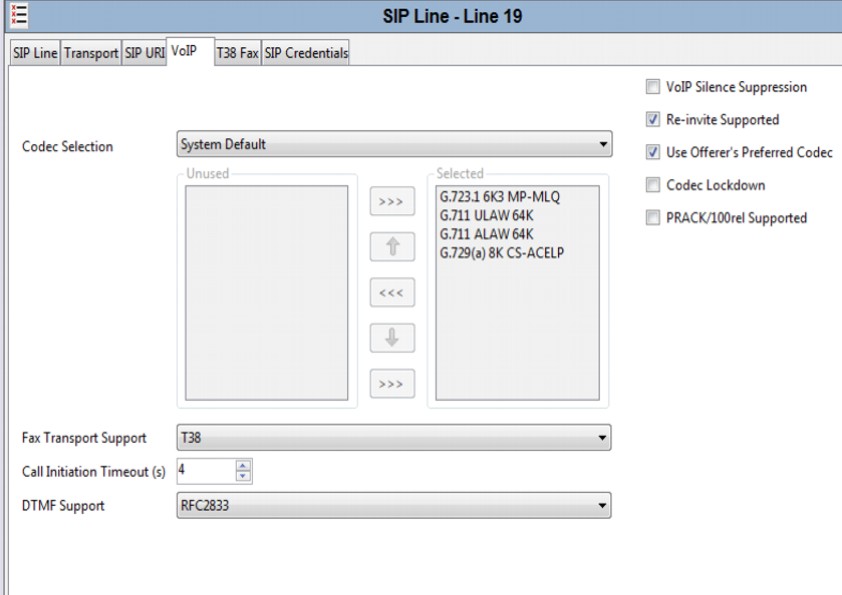

во вкладке VoIp - разрешить прямой путь мультимедиа
Плиз-з-з покажите где оно в SIP-транке(скрин во вложении)
- SIP-trunk.jpg (58.79 КБ) 9692 просмотра

Re: Transfer SIP to SIP.
версия софта какая?
8.0(53)

А вкладку System/Telephony
и желательно бы снифернуть WAN порт wireshark -ом, с фильтром SIP or RTP, если есть возможность, там на схеме будет все видно, куда голос девается.
- System_Telephony.jpg (104.83 КБ) 9638 просмотров
