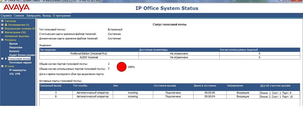

Специально выделил курсивом ответ на ваш вопрос. Не слова какого-то продавана, а документация Avaya. При лицензии на 2 канала встроенной VM оба замечательно работают для автооператора.
Не поленился - промоделировал вашу ситуацию.
- system status и 2 AA
- EmmVM.jpg (97.29 КБ) 5698 просмотров
