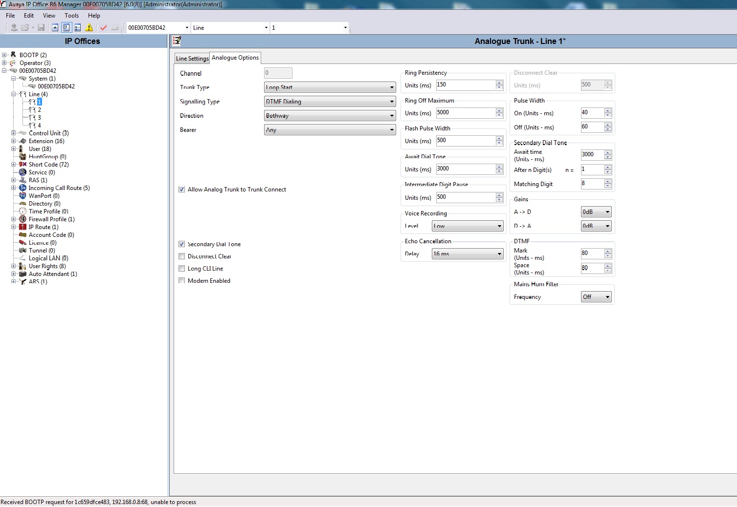

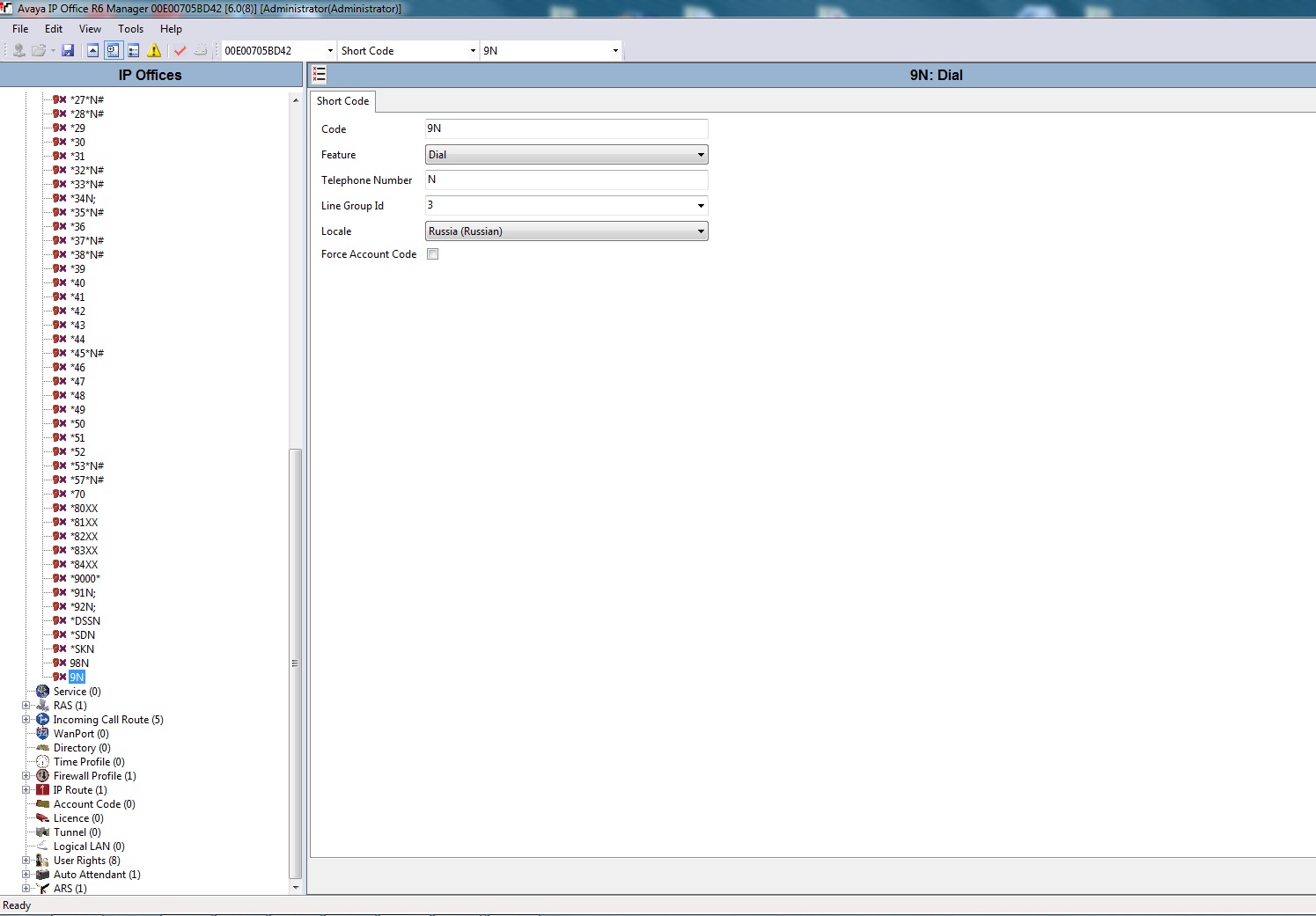

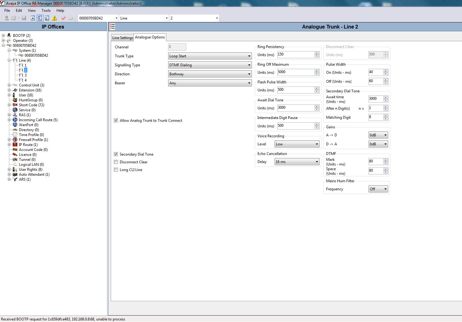

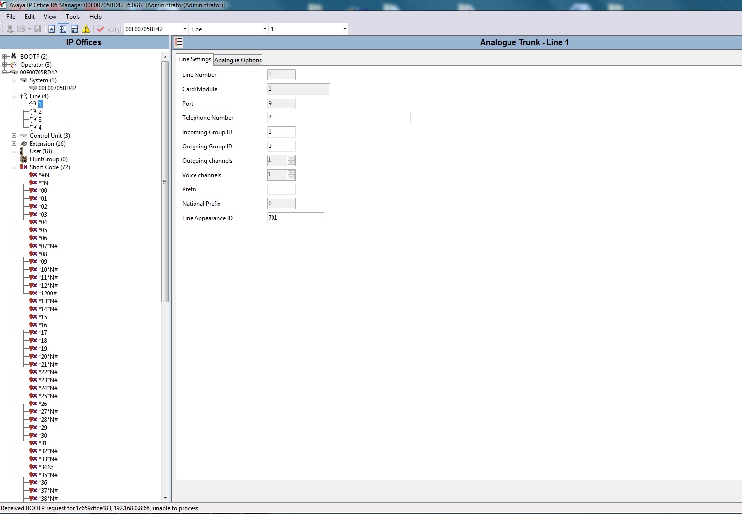

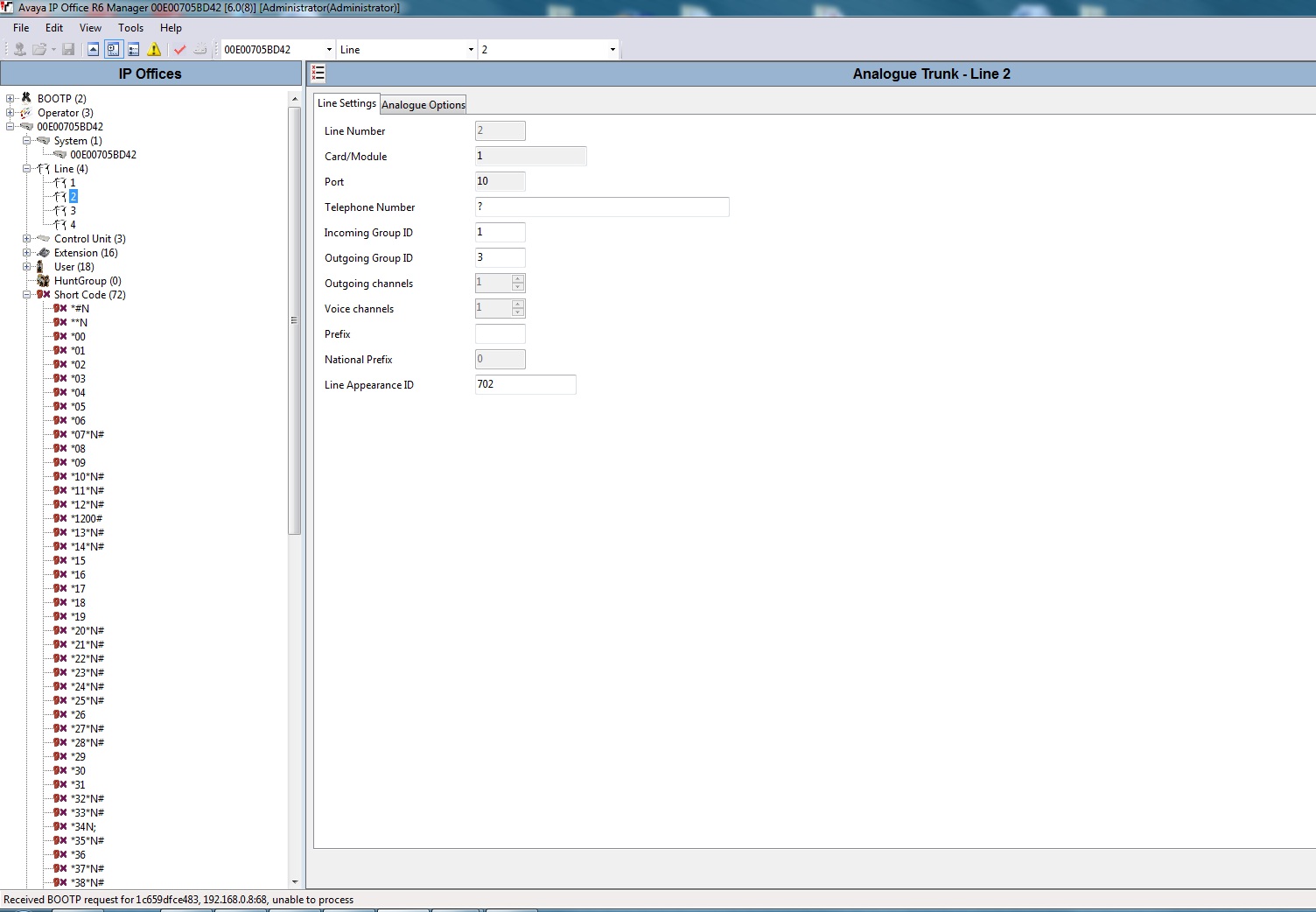

Выкладываю данные с АТСPterodahtil писал(а):покажите страницу транков и шорткоды
систем статус что показывает? или монитор, но его настраивать надо
2 остальных транка одинаковые с этими.
- line 2 setting.jpg (182.45 КБ) 8371 просмотр
- Line 1.jpg (231.36 КБ) 8371 просмотр
- Line 1 setting.jpg (180.18 КБ) 8371 просмотр

- шоткод 8N.jpg (169.09 КБ) 8371 просмотр
- шоткод 9N.jpg (168.9 КБ) 8371 просмотр

429452mS CMCallEvt: 0.1030.0 -1 BaseEP: DELETE CMEndpoint f5811d90 TOTAL NOW=4 CALL_LIST=2
429453mS CMLineRx: v=1
CMProceeding
Line: type=AnalogueLine 1 Call: lid=0 id=1031 in=0
BChan: slot=1 chan=1
IE CMIEProgressIndicator (30) cs=CMCSITUT (0), loc=CMLUser (0), pd=CMPDNotISDN (1)
IE CMIERespondingPartyNumber (230)(P:100 S:100 T:0 N:100 R:4) number=97889998
IE CMIEDeviceDetail (231) LOCALE=rus HW=15 VER=6 class=CMDeviceAlogTrunk type=0 number=1 channel=0 rx_gain=32 tx_gain=32 ep_callid=1031 ipaddr=192.168.0.18 apps=0
429453mS CMCallEvt: 0.1031.0 11 Alog Trunk:1: StateChange: END=B CMCSOverlapRecv->CMCSAccept
429454mS CMCallEvt: 0.1028.0 11 Maks590.1: StateChange: END=A CMCSDialling->CMCSDialled
429454mS CMExtnEvt: v=4 State, new=Proceeding old=Dialling,0,0,Maks590
429454mS CMExtnTx: v=104, p1=0
CMProceeding
Line: type=DigitalExtn 2 Call: lid=0 id=1028 in=0
Timed: 20/10/11 13:28
429454mS CD: CALL: 0.1028.0 BState=Ringing Cut=3 Music=0.0 Aend="Maks590(104)" (20.4) Bend="Line 1" [Line 1] (1.1) CalledNum=7889998 () CallingNum=989067354584 () Internal=0 Time=5949 AState=Dialled
429455mS CMMap: PCG::MapBChan pcp[65]b1r0 cp_b f5948690 other_cp_b 0 type CGTypeSimple
429456mS CMMap: PCG::MapBChan pcp[57]b1r0 cp_b f5d556ac other_cp_b f5948690 type CGTypeSimple
429456mS CMMap: a=20.4 b=1.1 M1
429684mS RES: Thu 20/10/2011 13:28:56 FreeMem=72593356(2) CMMsg=4 (5) Buff=200 942 1000 7463 5 Links=3967
429684mS RES2: IP 500 V2 6.0(8) Tasks=30 RTEngine=0 CMRTEngine=0 ExRTEngine=0 Timer=40 Poll=0 Ready=0 CMReady=0 CMQueue=0 VPNNQueue=0 Monitor=1 ASC=1 SYS=MNTD OPT=UMNT
433399mS CD: CALL: 0.1028.0 BState=Ringing Cut=3 Music=0.0 Aend="Maks590(104)" (20.4) Bend="Line 1" [Line 1] (1.1) CalledNum=7889998 () CallingNum=989067354584 () Internal=0 Time=9894 AState=Dialled
433591mS CMLineRx: v=1
CMProgress
433591mS CMCallEvt: 0.1031.0 11 Alog Trunk:1: StateChange: END=B CMCSAccept->CMCSRinging
433591mS CMCallEvt: 0.1028.0 11 Maks590.1: StateChange: END=A CMCSDialled->CMCSRingBack
433592mS CMExtnEvt: v=4 State, new=Alerting old=Proceeding,0,0,Maks590
433592mS CMExtnTx: v=104, p1=0
CMProgress
Timed: 20/10/11 13:29
433593mS CMLineRx: v=1
CMAlerting
CMConnect
433594mS CMCallEvt: 0.1031.0 11 Alog Trunk:1: StateChange: END=B CMCSRinging->CMCSConnReq
433594mS CMCallEvt: 0.1028.0 11 Maks590.1: StateChange: END=A CMCSRingBack->CMCSOGConnReq
433594mS CMExtnEvt: v=4 State, new=Connected old=Alerting,0,0,Maks590
433594mS CMExtnTx: v=104, p1=0
CMConnect
433594mS CMExtnRx: v=104, p1=0
CMConnectAck
433595mS CMCallEvt: 0.1028.0 11 Maks590.1: StateChange: END=A CMCSOGConnReq->CMCSConnected
433595mS CMTARGET: 0.1028.0 11 Maks590.1: ~CMTargetHandler f581e288 ep f58154cc
433596mS CMCallEvt: 0.1031.0 11 Alog Trunk:1: StateChange: END=B CMCSConnReq->CMCSConnected
433596mS CMLineTx: v=1
CMConnectAck
BChan: slot=20 chan=4
IE CMIERespondingPartyName (228)(Type=CMNameDefault) name=Maks590
IE CMIERespondingPartyNumber (230)(P:100 S:100 T:101 N:100 R:4) number=104
IE CMIEDeviceDetail (231) LOCALE=rus HW=15 VER=6 class=CMDeviceStdPhone type=31 number=4 channel=0 rx_gain=32 tx_gain=32 ep_callid=1028 ipaddr=192.168.0.18 apps=0
433597mS CD: CALL: 0.1028.0 BState=Connected Cut=3 Music=0.0 Aend="Maks590(104)" (20.4) Bend="Line 1" [Line 1] (1.1) CalledNum=7889998 () CallingNum=989067354584 () Internal=0 Time=10091 AState=Connected
436966mS PRN: 104: Feature Key Pressed 4
436966mS CMExtnRx: v=104, p1=0
CMTransfer
436966mS CMTARGET: TransferProposal: X_call: ID=11 Aend=104 -> 97889998
436967mS CMTARGET: TransferProposal: Y_call: ID=10 Aend=104 -> 989067354584
440976mS PRN: WAV Hold Music HoldMusic.wav failed to load
440976mS PRN: Deleted WAV file MOH Source 1
440976mS PRN: MOH source 2, unrecognised file type hold

404551mS CMCallEvt: 0.1025.0 -1 BaseEP: NEW CMEndpoint f582534c TOTAL NOW=1 CALL_LIST=0
404552mS CMCallEvt: 0.1025.0 -1 Maks590.-1: NEW CMExtnEndpoint f582534c, Name=Maks590, Extn=104, Phys Extn=104
404552mS CMCallEvt: CREATE CALL:10 (f5824eac)
404552mS CMCallEvt: 0.1026.0 -1 BaseEP: NEW CMEndpoint f5823a98 TOTAL NOW=2 CALL_LIST=0
404553mS CMExtnEvt: Maks590: CMExtnHandler::SetCurrent( id: 0->1025 )
404554mS CMExtnRx: v=104, p1=0
CMSetup
Line: type=DigitalExtn 2 Call: lid=0 id=1025 in=0
Called[] Type=Default (100) Reason=CMDRdirect Calling[104] Type=Internal Plan=Default
IE CMIECallingPartyName (110)(Type=CMNameDefault) name=Maks590
404554mS CMCallEvt: 0.1025.0 10 Maks590.0: StateChange: END=A CMCSIdle->CMCSDialInitiated
404554mS CMExtnEvt: v=4 State, new=Connected old=Idle,0,0,Maks590
404554mS CMTARGET: 0.1025.0 10 Maks590.0: LOOKUP CALL ROUTE: type=100 called_party= sub= calling=104 dir=out complete=0 ses=0
404555mS CMTARGET: 0.1025.0 10 Maks590.0: ADD TARGET (N): number= type=100 depth=1 nobar=1 setorig=1 ses=0
404555mS CMCallEvt: 0.1025.0 10 Maks590.0: StateChange: END=A CMCSDialInitiated->CMCSDialling
404556mS CMExtnEvt: v=4 State, new=Dialling old=Connected,0,0,Maks590
404556mS CMExtnTx: v=104, p1=0
CMSetupAck
404556mS CMExtnRx: v=104, p1=0
CMInformation
Called[9] Type=Default (100) Reason=CMDRdirect
404557mS CD: CALL: 0.1025.0 BState=Idle Cut=0 Music=0.0 Aend="Maks590(104)" (20.4) Bend="" [] (0.0) CalledNum=9 () CallingNum=104 (Maks590) Internal=1 Time=5 AState=Dialling
404684mS RES: Thu 20/10/2011 13:28:31 FreeMem=72614372(2) CMMsg=4 (5) Buff=200 942 1000 7463 5 Links=4013
404684mS RES2: IP 500 V2 6.0(8) Tasks=30 RTEngine=0 CMRTEngine=0 ExRTEngine=0 Timer=41 Poll=0 Ready=0 CMReady=0 CMQueue=0 VPNNQueue=0 Monitor=1 ASC=1 SYS=MNTD OPT=UMNT
405326mS PRN: 104: Digit Pressed 8
405326mS CMExtnRx: v=104, p1=0
CMInformation
Called[8] Type=Default (100) Reason=CMDRdirect
405527mS PRN: 104: Digit Pressed 9
405527mS CMExtnRx: v=104, p1=0
CMInformation
405714mS PRN: 104: Digit Pressed 0
405714mS CMExtnRx: v=104, p1=0
CMInformation
Called[0] Type=Default (100) Reason=CMDRdirect
405714mS CMTARGET: 0.1025.0 10 Maks590.0: CancelTimer CMTCDelayedProcessing
405715mS CMTARGET: 0.1025.0 10 Maks590.0: LOOKUP CALL ROUTE: type=100 called_party=9890 sub= calling=104 dir=out complete=0 ses=0
405715mS CMTARGET: 0.1025.0 10 Maks590.0: ADD TARGET (N): number=9890 type=100 depth=1 nobar=1 setorig=1 ses=0
405715mS CMTARGET: 0.1025.0 10 Maks590.0: SYS SC: 9890 3 90 sc=type=Dial code=98N, num=8N callinfop->sending_complete=0 secondary_dialtone=
405716mS CMARS: FindActiveARSByGroupID GroupID=3 - Not Found
405716mS CMLRQ: FindActiveLRQByGroupID GroupID=3 - Not Found
405716mS CMCallEvt: 0.1027.0 -1 BaseEP: NEW CMEndpoint f581bc08 TOTAL NOW=3 CALL_LIST=1
405718mS CMTARGET: DIAL LINE: 10 GROUP = 3 SUCCESS = f581bc08
405718mS CMTARGET: 0.1025.0 10 Maks590.0: CancelTimer CMTCDialToneTimeout
405718mS CMTARGET: 0.1025.0 10 Maks590.0: INITIAL TARGETING SUCCEEDED
405718mS CMTARGET: 0.1025.0 10 Maks590.0: GetNoAnswerTimer:15
405719mS CMCallEvt: 0.1026.0 10 TargetingEP: StateChange: END=B CMCSIdle->CMCSOffering
405720mS CMCallEvt: 0.1027.0 10 Alog Trunk:4: StateChange: END=T CMCSIdle->CMCSOffering
405720mS CMLineTx: v=4
CMSetup
Line: type=AnalogueLine 4 Call: lid=0 id=1027 in=0
Called[890] Type=Unknown (0) Reason=CMDRdirect Calling[104] Type=Internal Plan=Default
IE CMIEDeviceDetail (231) LOCALE=rus HW=15 VER=6 class=CMDeviceStdPhone type=31 number=4 channel=0 rx_gain=32 tx_gain=32 ep_callid=1025 ipaddr=192.168.0.18 apps=0
IE CMIEMohSourceId (247) MOH Source = 255
Display [Maks590>890]
Locale: rus
405721mS CD: CALL: 0.1025.0 BState=Idle Cut=0 Music=0.0 Aend="Maks590(104)" (20.4) Bend="Line 4" [Line 4] (0.0) CalledNum=9890 () CallingNum=104 (Maks590) Internal=0 Time=1169 AState=Dialling
405771mS CMLineRx: v=4
CMSetupAck
BChan: slot=1 chan=4
IE CMIERespondingPartyNumber (230)(P:100 S:100 T:0 N:100 R:4) number=9890
IE CMIEDeviceDetail (231) LOCALE=rus HW=15 VER=6 class=CMDeviceAlogTrunk type=0 number=4 channel=0 rx_gain=32 tx_gain=32 ep_callid=1027 ipaddr=192.168.0.18 apps=0
405772mS CMCallEvt: 0.1026.0 10 TargetingEP: RequestEnd 0.1027.0 10 Alog Trunk:4
405772mS CMTARGET: 0.1025.0 10 Maks590.0: CancelTimer CMTCNoAnswerTimeout
405772mS CMCallEvt: 0.1026.0 -1 BaseEP: DELETE CMEndpoint f5823a98 TOTAL NOW=2 CALL_LIST=1
405773mS CMCallEvt: 0.1027.0 10 Alog Trunk:4: StateChange: END=B CMCSOffering->CMCSOverlapRecv
405773mS CD: CALL: 0.1025.0 BState=Idle Cut=2 Music=0.0 Aend="Maks590(104)" (20.4) Bend="Line 4" [Line 4] (1.4) CalledNum=890 () CallingNum=104 (Maks590) Internal=0 Time=1221 AState=Dialling
405774mS CMMap: PCG::MapBChan pcp[65]b1r0 cp_b f5948690 other_cp_b 0 type CGTypeSimple
405774mS CMMap: PCG::MapBChan pcp[61]b1r0 cp_b f5d50db4 other_cp_b f5948690 type CGTypeSimple
405774mS CMMap: a=20.4 b=1.4 M1
405902mS PRN: 104: Digit Pressed 6
405902mS CMExtnRx: v=104, p1=0
CMInformation
Called[6] Type=Default (100) Reason=CMDRdirect
405902mS CMLineTx: v=4
CMInformation
406104mS PRN: 104: Digit Pressed 7
406104mS CMExtnRx: v=104, p1=0
CMInformation
Called[7] Type=Default (100) Reason=CMDRdirect
406105mS CMLineTx: v=4
CMInformation
406302mS PRN: 104: Digit Pressed 3
406302mS CMExtnRx: v=104, p1=0
CMInformation
Called[3] Type=Default (100) Reason=CMDRdirect
406303mS CMLineTx: v=4
CMInformation
406480mS PRN: 104: Digit Pressed 5
406480mS CMExtnRx: v=104, p1=0
CMInformation
Called[5] Type=Default (100) Reason=CMDRdirect
406481mS CMLineTx: v=4
CMInformation
406690mS PRN: 104: Digit Pressed 4
406690mS CMExtnRx: v=104, p1=0
CMInformation
Called[4] Type=Default (100) Reason=CMDRdirect
406690mS CMLineTx: v=4
CMInformation
406877mS PRN: 104: Digit Pressed 5
406877mS CMExtnRx: v=104, p1=0
CMInformation
406878mS CMLineTx: v=4
CMInformation
407064mS PRN: 104: Digit Pressed 8
407064mS CMExtnRx: v=104, p1=0
CMInformation
407064mS CMLineTx: v=4
CMInformation
407252mS PRN: 104: Digit Pressed 4
407252mS CMExtnRx: v=104, p1=0
CMInformation
407253mS CMLineTx: v=4
CMInformation
410553mS CMLineRx: v=4
CMProgress
IE CMIERespondingPartyNumber (230)(P:100 S:100 T:0 N:100 R:4) number=989067354584
410553mS CMCallEvt: 0.1027.0 10 Alog Trunk:4: StateChange: END=B CMCSOverlapRecv->CMCSAccept
410553mS CMCallEvt: 0.1025.0 10 Maks590.0: StateChange: END=A CMCSDialling->CMCSRingBack
410554mS CMExtnEvt: v=4 State, new=Alerting old=Dialling,0,0,Maks590
410554mS CMExtnTx: v=104, p1=0
CMProgress
410555mS CMLineRx: v=4
CMAlerting
410555mS CMCallEvt: 0.1027.0 10 Alog Trunk:4: StateChange: END=B CMCSAccept->CMCSRinging
410555mS CMExtnTx: v=104, p1=0
CMProgress
IE CMIEProgressIndicator (30) cs=CMCSITUT (0), loc=CMLUser (0), pd=CMPDInbandPattern (8)
410556mS CMLineRx: v=4
CMConnect
410556mS CMCallEvt: 0.1027.0 10 Alog Trunk:4: StateChange: END=B CMCSRinging->CMCSConnReq
410556mS CMCallEvt: 0.1025.0 10 Maks590.0: StateChange: END=A CMCSRingBack->CMCSOGConnReq
410557mS CMExtnEvt: v=4 State, new=Connected old=Alerting,0,0,Maks590
410557mS CMExtnTx: v=104, p1=0
CMConnect
410557mS CMExtnRx: v=104, p1=0
CMConnectAck
410557mS CMCallEvt: 0.1025.0 10 Maks590.0: StateChange: END=A CMCSOGConnReq->CMCSConnected
410557mS CMTARGET: 0.1025.0 10 Maks590.0: ~CMTargetHandler f581e288 ep f582534c
410558mS CMCallEvt: 0.1027.0 10 Alog Trunk:4: StateChange: END=B CMCSConnReq->CMCSConnected
410559mS CMLineTx: v=4
CMConnectAck
410684mS RES: Thu 20/10/2011 13:28:37 FreeMem=72616876(2) CMMsg=4 (5) Buff=200 942 1000 7463 5 Links=3975
410684mS RES2: IP 500 V2 6.0(8) Tasks=30 RTEngine=0 CMRTEngine=0 ExRTEngine=0 Timer=39 Poll=0 Ready=0 CMReady=0 CMQueue=0 VPNNQueue=0 Monitor=1 ASC=1 SYS=MNTD OPT=UMNT
411253mS CD: CALL: 0.1025.0 BState=Connected Cut=3 Music=0.0 Aend="Maks590(104)" (20.4) Bend="Line 4" [Line 4] (1.4) CalledNum=89067354584 () CallingNum=104 (Maks590) Internal=0 Time=6701 AState=Connected
423502mS PRN: 104: Feature Key Pressed 4
423502mS CMExtnRx: v=104, p1=0
CMTransfer
423503mS CMExtnEvt: Maks590: CMExtnHandler::SetCurrent( id: 1025->0 )
423503mS CMLineTx: v=4
CMFacility
IE CMIESupplementaryService (3)
Network Facility Extension
sourceEntity: 0
destinationEntity: 0
Interpretation APDU
discardAnyUnrecognisedInvokePdu
HoldNotific.Invoke.CodePageUnknown
invokeId 14627
423504mS CMExtnEvt: v=4 State, new=PortRecoverDelay old=Connected,0,0,Maks590
423505mS CMCallEvt: 0.1028.0 -1 BaseEP: NEW CMEndpoint f58154cc TOTAL NOW=3 CALL_LIST=1
423505mS CMCallEvt: 0.1028.0 -1 Maks590.-1: NEW CMExtnEndpoint f58154cc, Name=Maks590, Extn=104, Phys Extn=104
423505mS CMCallEvt: CREATE CALL:11 (f5815070)
423505mS CMCallEvt: 0.1029.0 -1 BaseEP: NEW CMEndpoint f5823a98 TOTAL NOW=4 CALL_LIST=1
423506mS CMExtnEvt: Maks590: CMExtnHandler::SetCurrent( id: 0->1028 )
423506mS CMExtnEvt: v=4 State, new=Idle old=PortRecoverDelay,0,0,Maks590
423507mS CMExtnRx: v=104, p1=0
CMSetup
Called[] Type=Default (100) Reason=CMDRdirect Calling[989067354584] Type=Unknown Plan=Default
Locale: rus
423508mS CMCallEvt: 0.1028.0 11 Maks590.1: StateChange: END=A CMCSIdle->CMCSDialInitiated
423508mS CMExtnEvt: v=4 State, new=Connected old=Idle,0,0,Maks590
423508mS CMTARGET: 0.1028.0 11 Maks590.1: LOOKUP CALL ROUTE: type=100 called_party= sub= calling=989067354584 dir=out complete=0 ses=0
423508mS CMTARGET: 0.1028.0 11 Maks590.1: ADD TARGET (N): number= type=100 depth=1 nobar=1 setorig=1 ses=0
423509mS CMCallEvt: 0.1028.0 11 Maks590.1: StateChange: END=A CMCSDialInitiated->CMCSDialling
423510mS CMExtnEvt: v=4 State, new=Dialling old=Connected,0,0,Maks590
423510mS CMExtnTx: v=104, p1=0
CMSetupAck
423510mS CD: CALL: 0.1025.0 BState=Connected Cut=2 Music=0.1 Aend="Maks590(104)" (20.4) Bend="Line 4" [Line 4] (1.4) CalledNum=89067354584 () CallingNum=104 (Maks590) Internal=0 Time=18958 AState=Connected
423510mS CD: CALL: 0.1028.0 BState=Idle Cut=0 Music=3.0 Aend="Maks590(104)" (20.4) Bend="" [] (0.0) CalledNum= () CallingNum=989067354584 () Internal=1 Time=5 AState=Dialling
423511mS CMMap: PCG::UnmapBChan pcp[61]b1r0 cp_b f5d50db4 other_cp_b f5948690
423511mS CMMap: a=20.4 b=1.4 M0
423512mS CMMap: PCG::UnmapBChan pcp[65]b1r0 cp_b f5948690 other_cp_b 0
423512mS CMMap: a=1.4 b=0.0 H1
423512mS CMMap: a=20.4 b=0.0 D2
423684mS RES: Thu 20/10/2011 13:28:50 FreeMem=72595216(2) CMMsg=4 (5) Buff=200 940 1000 7463 5 Links=3970
423684mS RES2: IP 500 V2 6.0(8) Tasks=30 RTEngine=0 CMRTEngine=0 ExRTEngine=0 Timer=40 Poll=0 Ready=0 CMReady=0 CMQueue=0 VPNNQueue=0 Monitor=1 ASC=1 SYS=MNTD OPT=UMNT
425554mS PRN: 104: Digit Pressed 9
425554mS CMExtnRx: v=104, p1=0
CMInformation
425555mS CMMap: a=20.4 b=0.0 D0
425828mS PRN: 104: Digit Pressed 7
425828mS CMExtnRx: v=104, p1=0
CMInformation
426191mS PRN: 104: Digit Pressed 8
426191mS CMExtnRx: v=104, p1=0
CMInformation
426393mS PRN: 104: Digit Pressed 8
426393mS CMExtnRx: v=104, p1=0
CMInformation
426393mS CMTARGET: 0.1028.0 11 Maks590.1: CancelTimer CMTCDelayedProcessing
426394mS CMTARGET: 0.1028.0 11 Maks590.1: LOOKUP CALL ROUTE: type=100 called_party=9788 sub= calling=989067354584 dir=out complete=0 ses=0
426394mS CMTARGET: 0.1028.0 11 Maks590.1: ADD TARGET (N): number=9788 type=100 depth=1 nobar=1 setorig=1 ses=0
426394mS CMTARGET: 0.1028.0 11 Maks590.1: SYS SC: 9788 2 788 sc=type=Dial code=9N, num=N callinfop->sending_complete=0 secondary_dialtone=
426395mS CMARS: FindActiveARSByGroupID GroupID=50 - Found
426395mS CMARS: MakeCallTarget - Called Number: 788
426395mS CMCallEvt: 0.1030.0 -1 BaseEP: NEW CMEndpoint f5811d90 TOTAL NOW=5 CALL_LIST=2
426396mS CMTARGET: 0.1028.0 11 Maks590.1: CancelTimer CMTCDialToneTimeout
426396mS CMTARGET: 0.1028.0 11 Maks590.1: INITIAL TARGETING SUCCEEDED
426396mS CMTARGET: 0.1028.0 11 Maks590.1: GetNoAnswerTimer:15
426396mS CMCallEvt: 0.1029.0 11 TargetingEP: StateChange: END=B CMCSIdle->CMCSOffering
426397mS CMCallEvt: 0.1030.0 11 ARS for Main: StateChange: END=T CMCSIdle->CMCSOffering
426397mS CMCallEvt: 0.1029.0 11 TargetingEP: RequestEnd 0.1030.0 11 ARS for Main
426398mS CMTARGET: 0.1028.0 11 Maks590.1: CancelTimer CMTCNoAnswerTimeout
426398mS CMCallEvt: 0.1030.0 11 ARS for Main: StateChange: END=B CMCSOffering->CMCSOverlapRecv
426398mS CMARS: FORM: Main - Received Number: 788
426398mS CMARS: CMARSTargetingPending
426399mS CMCallEvt: 0.1029.0 -1 TargetingEP: StateChange: END=X CMCSOffering->CMCSDelete
426399mS CMCallEvt: 0.1029.0 -1 BaseEP: DELETE CMEndpoint f5823a98 TOTAL NOW=4 CALL_LIST=2
426399mS CD: CALL: 0.1028.0 BState=Idle Cut=2 Music=0.0 Aend="Maks590(104)" (20.4) Bend="" [] (0.0) CalledNum=9788 () CallingNum=989067354584 () Internal=1 Time=2894 AState=Dialling
426978mS PRN: 104: Digit Pressed 9
426978mS CMExtnRx: v=104, p1=0
CMInformation
426979mS CMARS: FORM: Main - Received Number: 7889
426979mS CMARS: CMARSTargetingPending
427169mS PRN: 104: Digit Pressed 9
427169mS CMExtnRx: v=104, p1=0
CMInformation
427169mS CMARS: FORM: Main - Received Number: 78899
427170mS CMARS: CMARSTargetingPending
427429mS PRN: 104: Digit Pressed 9
427429mS CMExtnRx: v=104, p1=0
CMInformation
427429mS CMARS: FORM: Main - Received Number: 788999
427430mS CMARS: CMARSTargetingPending
427666mS PRN: 104: Digit Pressed 8
427666mS CMExtnRx: v=104, p1=0
CMInformation
427667mS CMARS: FORM: Main - Received Number: 7889998
427667mS CMARS: CMARSTargetingPending
429396mS CMARS: Case 1 - dial_delay_time: 1000 has expired - Resolve what we might have - Called Number: 7889998 Addr: f5811d90
429396mS CMARS: FORM: Main - Received Number: 7889998
429396mS CMARS: FOUND A SHORT CODE - short_code: N; - Tel: . - Called_Party: 7889998 - Line Group Id: 3
429397mS CMARS: FindActiveARSByGroupID GroupID=3 - Not Found
429397mS CMLRQ: FindActiveLRQByGroupID GroupID=3 - Not Found
429397mS CMCallEvt: 0.1031.0 -1 BaseEP: NEW CMEndpoint f58101c8 TOTAL NOW=5 CALL_LIST=2
429398mS CMARS: FOUND LINE - Line Id: 1 - using line group id: 3 - Called Number: 7889998 - Calling Number: 989067354584
429398mS CMARS: SEND Setup TO LINE
429399mS CMCallEvt: 0.1031.0 11 Alog Trunk:1: StateChange: END=child CMCSIdle->CMCSOffering
429399mS CMLineTx: v=1
CMSetup
Called[7889998] Type=Default (100) Reason=CMDRdirect SndComp Calling[989067354584] Type=Unknown Plan=Default
Locale: rus
429400mS CD: CALL: 0.1028.0 BState=Idle Cut=2 Music=0.0 Aend="Maks590(104)" (20.4) Bend="" [Line 1] (0.0) CalledNum=97889998 () CallingNum=989067354584 () Internal=1 Time=5895 AState=Dialling
429450mS CMLineRx: v=1
CMSetupAck
429451mS CMARS: LINE ep Received: CMSetupAck - child->state = CMCSOffering - ARS Call State = CMCSOverlapRecv
429451mS CMARS: LINE IS NOW THE B END OF THE CALL - CMARSEndpoint::RequestEnd()
429451mS CMARS: CMARSEndpoint::CallLost(cause=124) - Address: 0.1030.0 11 ARS for Main - Call State: CMCSOverlapRecv
429451mS CMCallEvt: 0.1030.0 -1 ARS for Main: StateChange: END=X CMCSOverlapRecv->CMCSDelete
429452mS CMCallEvt: 0.1031.0 11 Alog Trunk:1: StateChange: END=B CMCSOffering->CMCSOverlapRecv
CMProceeding
CMProceeding
CMProgress
CMProgress
CMAlerting
CMConnect
CMConnect
CMConnectAck
CMConnectAck
CMTransfer
К сожелению добавить как файл не получилось .....
Re: Переадресация на моб. телефон
много как... а монитором если посмотреть?
если переводить на простой городской - работает?
после 8ки гудок ждать надо?
