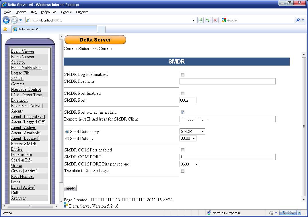

Прошу помощи с Delta Server...
службу установил, прогу запустил через IE (http://localhost:8080/)..
- в разделе SMDR установил:
* SMDR Port will act as a client (+)
* Remote host IP Address for SMDR Client (тут IP прописал АТС)
выдает на стартовой странице
15:39:38 service Delta Server Service Available 4 0 5
15:39:38 Could not find Server on
15:39:38 Failed Local Connect
может что-то не то делаю?? что мне сделать чтобы была связь с АТС?
можно в аську (2179379)..
С уважением, Александр.
- 2222222222222222222.JPG (122.9 КБ) 14686 просмотров

alex_krur писал(а):Прошу помощи с Delta Server...

Re: Delta Server
порт enable стоит, далее перешел в Comms сделал поиск и нашел свою аваю, в евенте появились события.Pterodahtil писал(а):проверьте ещё раз по докам.alkopriest писал(а):установил, та же проблема, как сконнектить??
порт енабле стоит?
запустил PBXCollect указал ip где установлена Delta Server, запускаю WinTariff пусто...

зачем винтарифу дельтасервер? Винтариф ведь сам может данные собирать? PbxCollect жто же часть винтарифа? У вас на одном порту два приложения данные смотрят. Или вы дельтасервером в файл собираете, а винтарифом его читаете?

эм... вообще делал вот по этой инструкции... http://www.tudimon.com/2010/05/06/nastr ... e-500.html
как я понял дельта собирает, а винтариф просматривает...
можно обойтись без дельты? Оо
в манагере я же указал ip cdr дельты..

указал в pbxCollect ip аваи, пошли записи звонков в wintariff'e...
