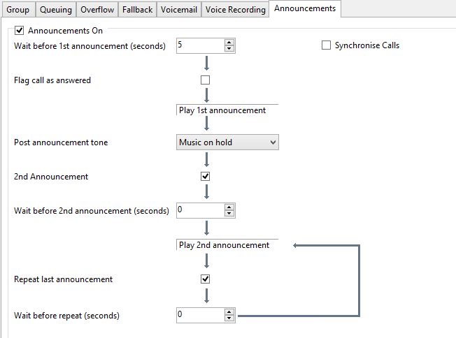

Досталась в наследство станция Avaya IP Office 500 9.0.800.900.
Ко мне обратились с проблемой, когда совершается вызов на один из номеров, идёт приветствие и вызов ставится в очередь, после того как сообщается мужским голосом о месте в очереди, дублируется короткое сообщение о месте в очереди , но уже женским голосом(как будто системным).Как разобраться\убрать дублирование ?

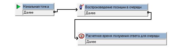

Настройки вложил, voicemail pro client тоже.
Возможно, что сама запись кривая?
Просьба помочь или толкнуть к решению.

Re: Avaya IP Office 500 и проблема с дублированием позиции в очереди.
мне кажется очередь в Hunt группе вообще надо выключить, так как она произносится в VMpro. Либо убрать какой-то из автоответчиков в очереди для hunt группы.

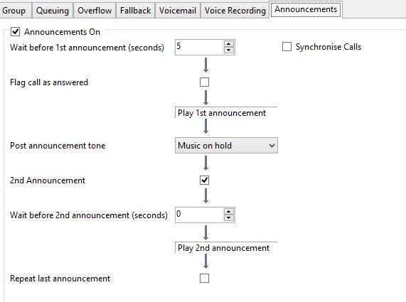

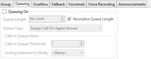

Сообщение veulk »
Отключил очередь и 2ое уведомление в группе.
Как будто ничего не поменялось.

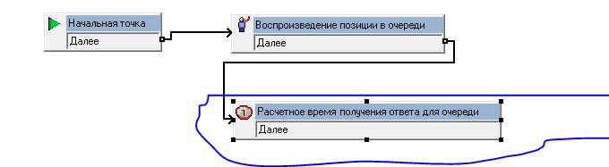

Вы имеете ввиду удалить нужно расчетное время получения ответа для очереди ?Где второй блок на картинке?

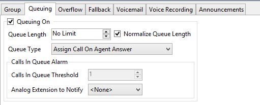

Queuing оставить, а announcement убрать
