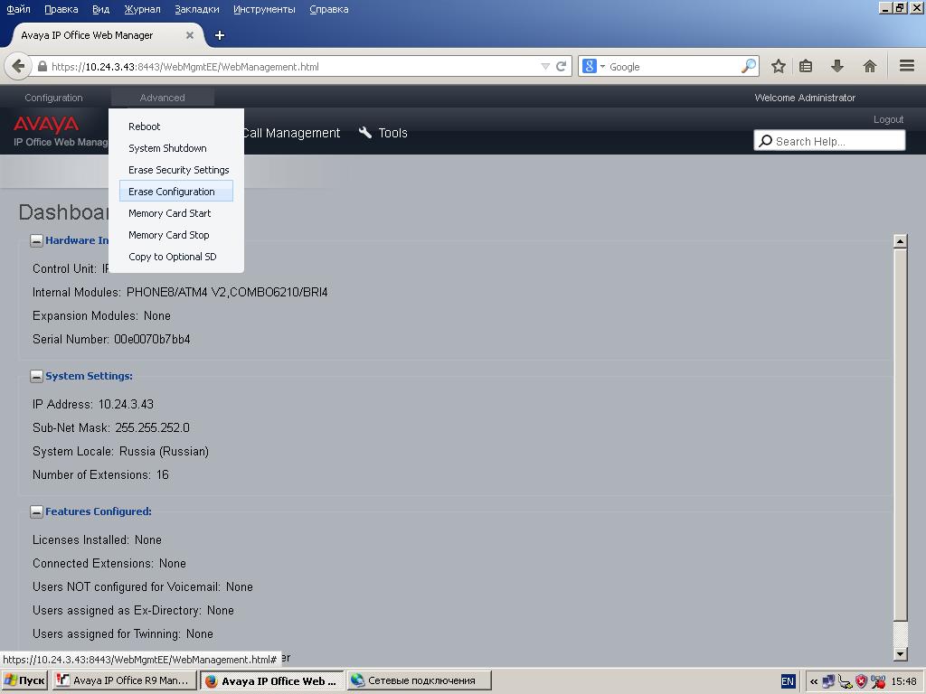

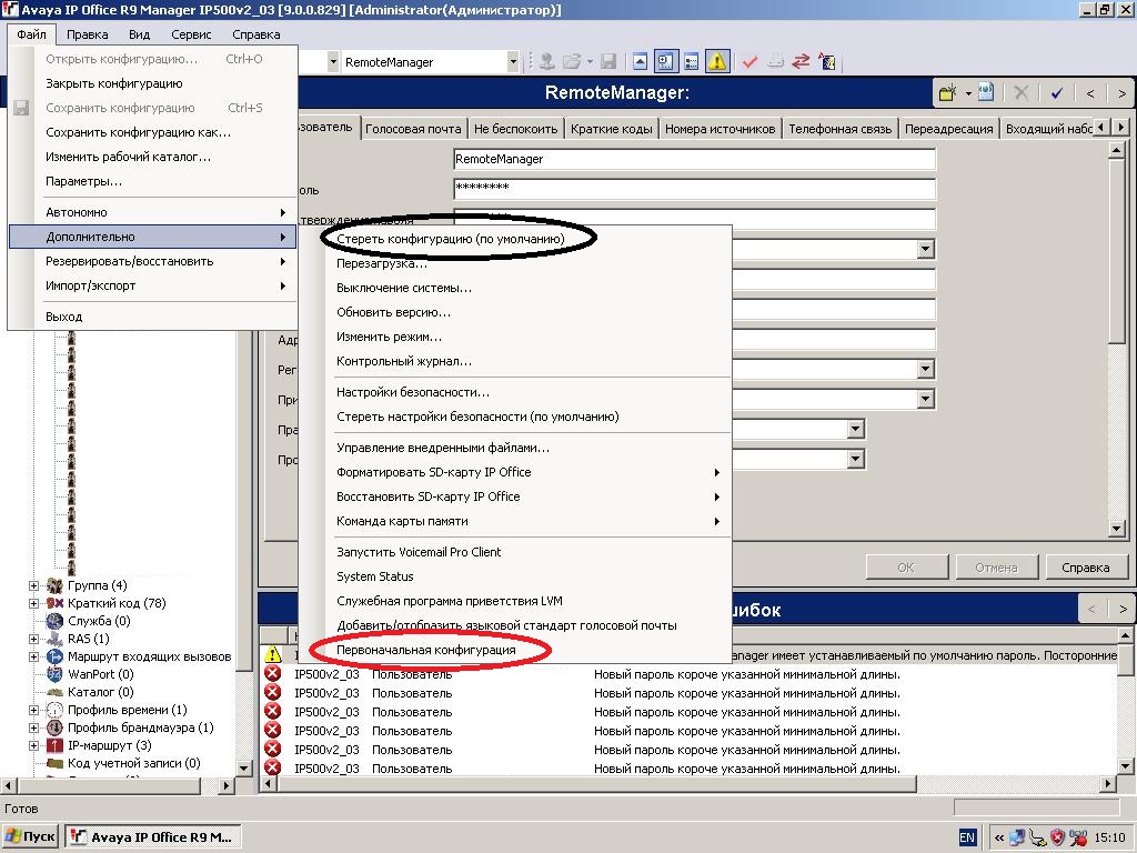

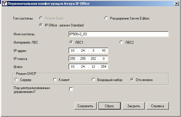

UPD: Попытался обнулить станцию, То что выделено чёрным овалом, там не дало, выдало что недостаточно прав, а то что красным овалом вывело вот на новое окошко(скрин 2) Но там этот режим Basic Заблокирован и не даёт выбрать вообще
- 1234.JPG (241.72 КБ) 7780 просмотров
- 123.JPG (33.31 КБ) 7780 просмотров
Присоединяйтесь к Dropbox - https://www.dropbox.com/referrals/NTE5N ... rc=global9
Re: нет реакции на набор номера (станция новая IP500V2 R8)

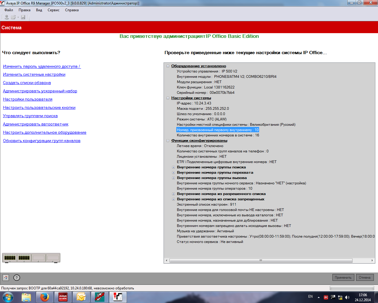

Всё вопрос решился, через Веб интерфейс Сделал ребут и занова всё сконфигил - вопрос закрыт.
Очень порадовало конечно:
"Вас приветствуе администрацият ..."
- 5.JPG (75.85 КБ) 7775 просмотров
- Безымянный.png (176.69 КБ) 7775 просмотров
И в довершении спрошу, как то возможно в этой версии поменять внутреннюю нумерацию?
