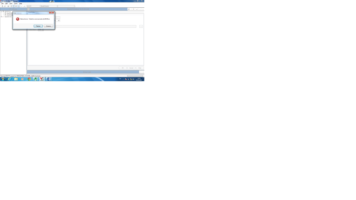

Доброго времени суток. Досталась по наследству, от бывших хозяев, IP office 403 и 400. Нашел програмку IP manager 5_0_26, пробовал подключится к станции но оп..
выдаёт такое вот окно
Network error-failed to communicate with IPOffice

Прошу помощи у сведущих людей, как общаться с этой станцией-подключится-внести изменение в приход звонков-сохранить конфигурацию.

Уважаемые знатоки, подскажите хотя бы как правильно подключится к этой станции?!
Re: Помогите новичку.
бренмауэр на компе выключен?
менеджер находит станцию? приглашение ввести логин-пароль есть?

Брендмауер выключен, менеджер станцию находит но с шестой седьмой попытки.Приглашение выдает, ввожу: Administrator-----password, жму ОК и спустя минуту выдает вот это окно.....
