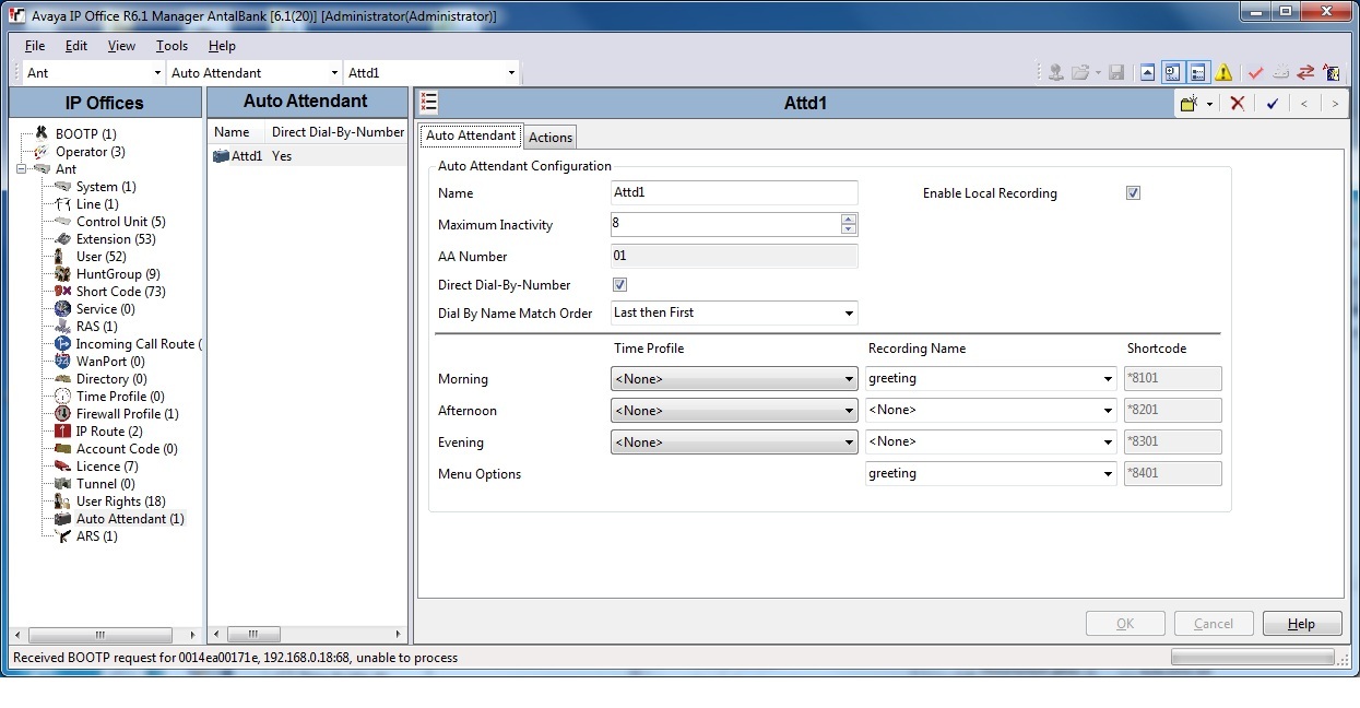

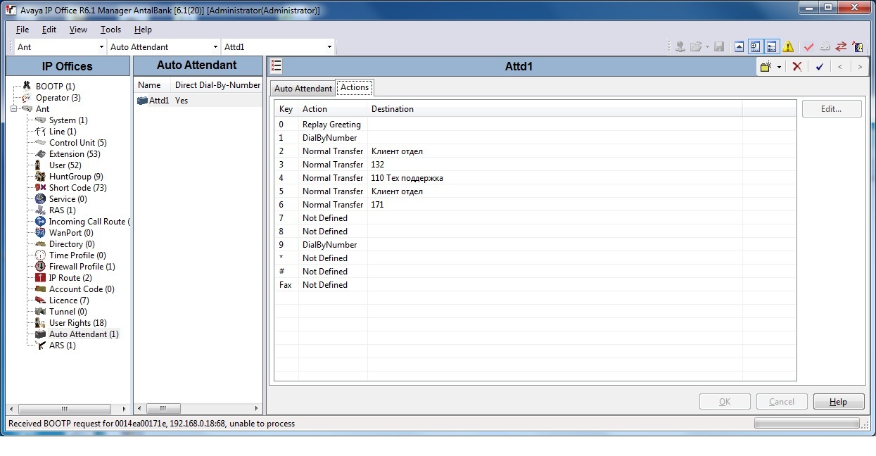

Установлено IP OFFICE 500 V2 и IP Office Manager v8.1(20)
настроен автосекретарь
все внутренние номера 1ХХ и 9ХХ
переключение по кнопкам 2-6 работает нормально
проблема с набором внутренних номеров, если набирать допустим номер 121, то он в начале подставляет 1, т.е. клиент набирает 121, а попадает на 112
как сделать чтобы он в начале не подставлял эту единицу?
- 2.jpg (177.24 КБ) 10558 просмотров
- 1.jpg (175.73 КБ) 10558 просмотров

Отключите Direct Dial-By-Number.
Хотя как вариант, объясните пользователям, что нужно просто набирать внутренний номер абонента без предварительного выбора пункта в меню, думаю так будет удобней.

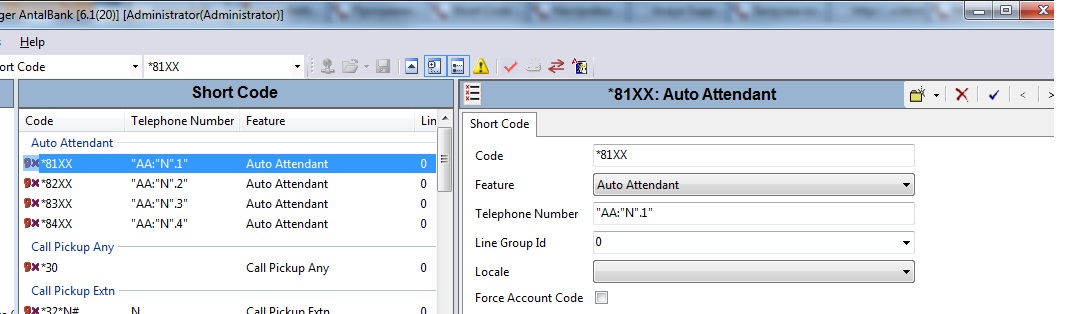

Видимо я не верно описал проблему.
клиент сразу набирает номер, без выбора меню, а атс почему-то соединяет не правильно.
обрабатываются не все цифра набранные клиентом, а только первые две и перед ними ставится 1, т.е. если во время проигрывания приветствия набрать 134, то наберется номер 113
может проблема в short code

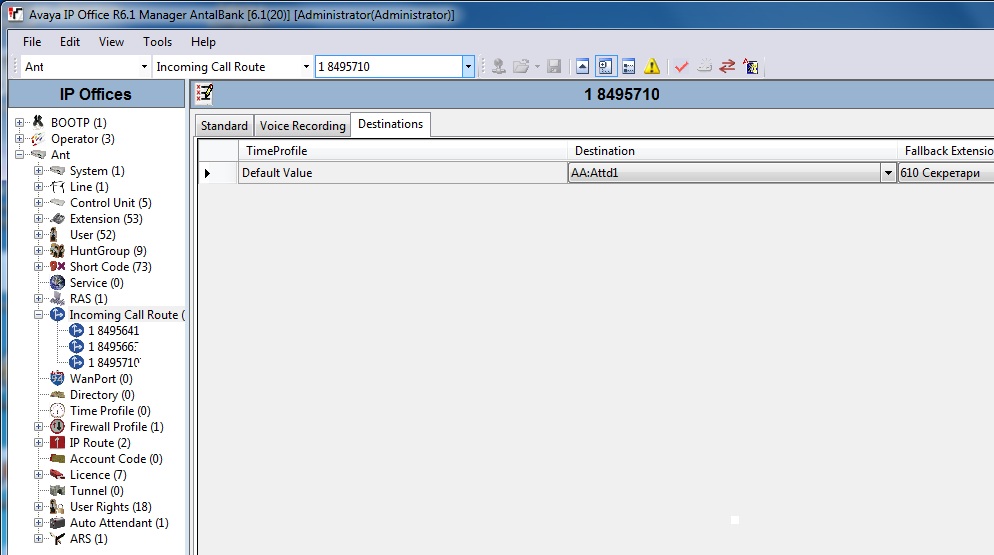

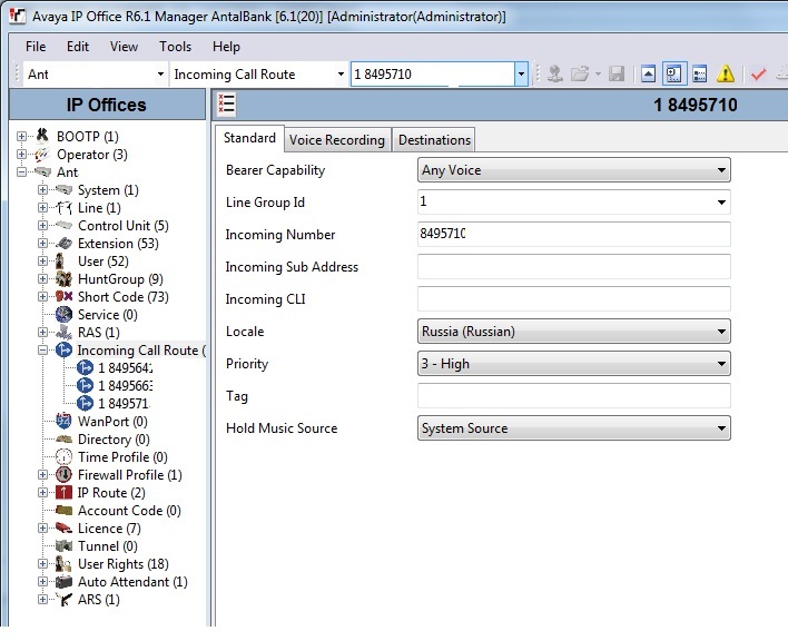

если абонент набирает 234, то в станцию приходит 123?
покажите Incoming Call Route и закладку Short Codes в линии.

Re: Проблема с приветствием
Если абонент набирает 234, он попадет в клиентский отдел, как и задумано, normal transfer 2-6 нормально отрабатывается.
Если он наберет 123, то он попадет на 112, не работает DialByNumder.
В Ant->Line нет закладки Short Codes

нету нахлестов в номерах и шорткодах? например номера 1хх а есть шорткод 15?
