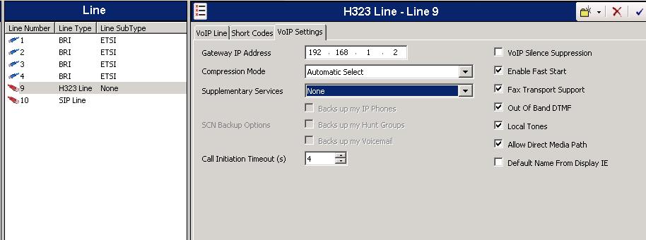

в транке Allow Direct Media

при звонке с cisco на avaya спареный офисный телефон-сотик разговор между cisco и сотиком слышноPterodahtil писал(а):в транке Allow Direct Media
при звонке с cisco на avaya переадресованный с офисного телефон на сотик разговор между cisco и сотиком НЕ слышно

убрать Allow Direct Media
Re: Avaya IP Office и Cisco 7940/7960
Allow Direct Media вкл-выкл не помог
попробуйте Local Tones: поиграть. Чего-то от циски не приходит...
