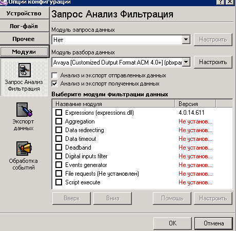

Настроил сбор статистики по звонкам в базу SQL Server.
Для корректно работы данной программы с Avaya необходимо выставить правильный формат передаваемых данных в базу.
Присоединяю скрин, может кому пригодится.
- cdr.png (37.61 КБ) 22817 просмотров

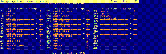

Правильный формат это какой?zhman писал(а):Настроил сбор статистики по звонкам в базу SQL Server.
В Avaya я забил все по скрину, а в проге что выбрать? Так?
Там несколько вариантов output format для avaya подходящие под произвольные данные (Customized, Enhanced, Expanded, Unformatted)
- pbx1.jpg (84.15 КБ) 19156 просмотров

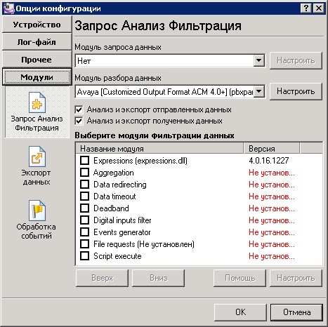

Настройки моей программы показаны ниже:
- avaya.png (13.74 КБ) 19150 просмотров
