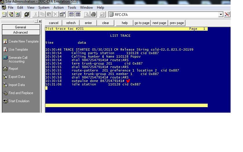

Всем добрый день.
При междугородних звонках , девушка сообщает что указанный номер набран неверно.
На сотовые номера звонки проходят нормально.
По трасировке все вроде бы нормально .
Ощущение что проблема на АТС оператора , но напрямую ( без нашей АТС) все звонки без проблем проходят.
Подскажите может быть существуют какие то специфичные настройки для взаимодействия оператором связи ?

dokilopik писал(а):После чего вежливо просят разбираться самим со своей АТС.
Suppress # Outpulsing? y для соответствующего транка не пробовали?

Попробовал , кажется помогло.
