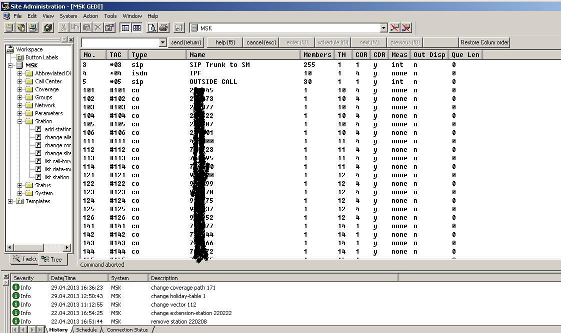

Хотелось бы уточнить :
1)по команде list trunk-group я так понимаю вижу не внешнюю СО а уже группу ?
нигде не нашел как посмотреть какие номера принадлежат группе? это группы внешних линий или внутренних номеров ?
2)нашел параметр FRL в COR . Но не понял где находится параметр ROU.
И можно ли поставить там четкое условие чтобы доступ к линии был если эти параметры равны а не равны или больше .
Потому что смысл не в том чтобы одна группа имела доступ к всем линиям а каждая к своей.
Хоть какое то прояснение.

Re: Приоритет исходящих линий.
disp tru X - посмотреть группу СО - Х
list rou - все rou в станции
disp rou 1 - посмотреть rou 1
FRL именно = и больше.
Time of Day Chart в COR и partition-route-table - тут жестко можно привязать.
есть еще команда add personal-CO-line - но с ней я не игрался. Может это подойдет
