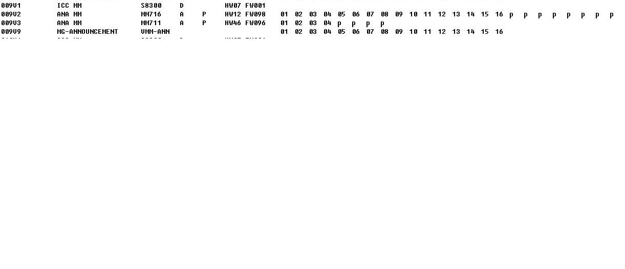

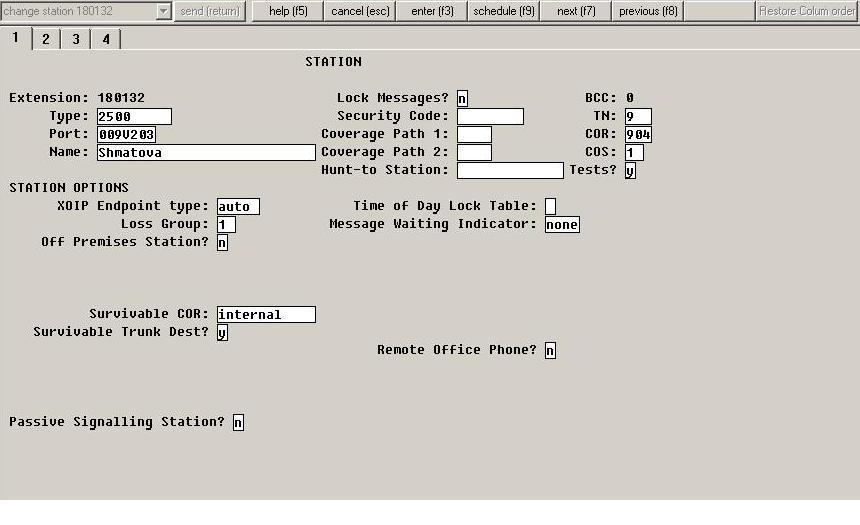

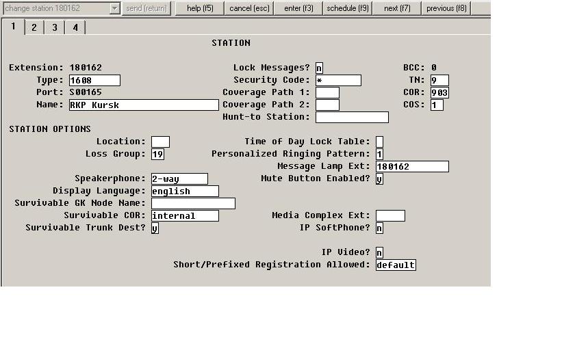

Существует задача сменить ext 180162(IP телефон) на 180132(обычный).
Пробовал скопировать номер 180162 но тогда ему не присваивается порт и изменить его тоже нельзя, возможно не хватает лицензий но я не разобрался как это посмотреть . По идее если задача в смене номера то кол-во задействованых телефонов не меняется .
Прилагаю скрины портов и list conf all. АТС AVAYA AURA.

change extension-station №

Всем спасибо !
полезная оказалась команда change extension-station №
Единственный момент что на телефоне указывается полный номер 180132 ,
а обычно должен определяется короткий 132.
