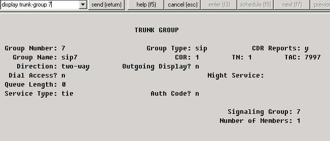

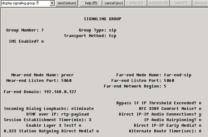

Господа связисты! Подскажите пожалуйста. Пытаюсь сделать sip-tcp транк между Avaya 8800 и Астериском. Почему то говорит status trunk 7 out-of-service и не хочет вставать.
- status trunk 7.PNG (4.41 КБ) 34224 просмотра
- display trunk-group 7.PNG (8.21 КБ) 34224 просмотра
- display signaling-group 7.PNG (14.55 КБ) 34224 просмотра

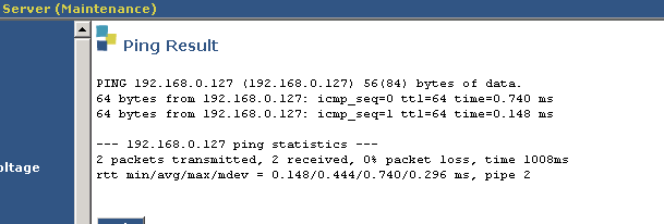

# ping 192.168.0.ухх
PING 192.168.0.ухх (192.168.0.ухх) 56(84) bytes of data.
64 bytes from 192.168.0.ухх: icmp_seq=1 ttl=64 time=0.151 ms
64 bytes from 192.168.0.ухх: icmp_seq=2 ttl=64 time=0.195 ms
- ping_asterisk.PNG (7.9 КБ) 34222 просмотра

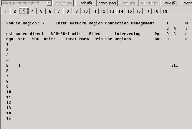

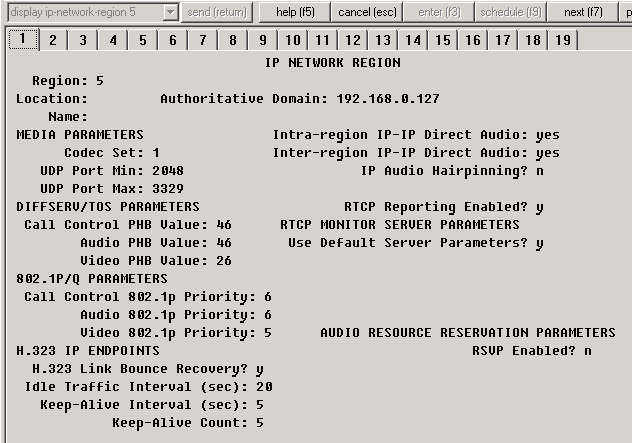

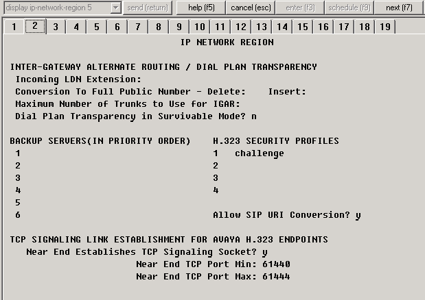

Re: sip-tcp транк между Avaya 8800 и Астериском
network-region 5 покажите
Ingvar7782
- Сообщения: 166
- Зарегистрирован: Вт 10 янв 2012, 09:53
glukin писал(а):network-region 5 покажите
- 3.PNG (9.53 КБ) 34180 просмотров
- 2.PNG (14.08 КБ) 34180 просмотров
- 1.PNG (17.36 КБ) 34180 просмотров

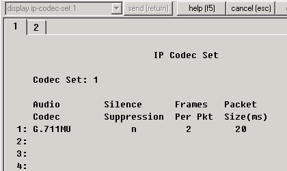

с кодеками разберитесь и настройте * чтобы sip over tcp понимал.Ingvar7782 писал(а):glukin писал(а):network-region 5 покажите

Вы здесь предлагаете поэкспериментировать? Подскажите как лучше, пожалуйста.
- ip-codec-set 1.PNG (4.38 КБ) 34132 просмотра

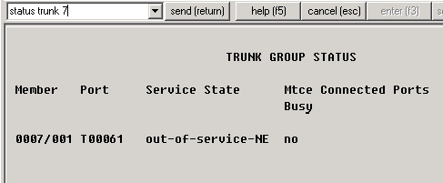

Пробовал - reboot asterisk
busyout trunk 7
release trunk 7, в Авая
Смотрю - нет эффекта
На звезде debug sip нужно смотреть.
И в busy отправлять sig. Помогает.

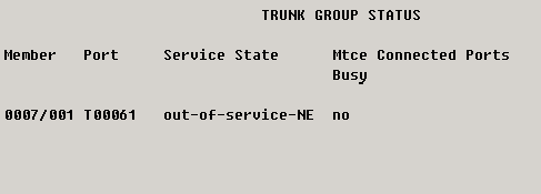

Ingvar7782
- Сообщения: 166

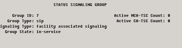

Спасибо за совет. Проверял Астериск.
Но почему trunk 7 на Авая "out-of-service" и не хочет вставать?
- Снимок.PNG (3.63 КБ) 33922 просмотра
Сравните настройки со своми:
[general]
tcpenable=yes
transport=tcp
context=default
allowoverlap=no
bindport=5060
bindaddr=192.168.0.123 (Ip-адрес Asterisk)
srvlookup=yes
[avaya]
type=friend
insecure=invite,port
dtmfmode=rfc2833
qualify=yes
transport=tcp
host=192.168.0.127 (Ip-адрес Avaya)
port=5060
disallow=all
allow=alaw (используемый кодек в Avaya)
и увидите отличия...
[general]
tcpenable=yes
transport=tcp
context=default
allowoverlap=no
bindport=5060
srvlookup=yes
[avaya]
type=friend
dtmfmode=rfc2833
qualify=yes
transport=tcp
port=5060
disallow=all
Ingvar7782
- Сообщения: 166
Спасибо огромное!vlads7 писал(а):Сравните настройки со своими:
в network region домен прописан как 10.32.154.30?
