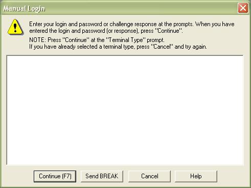

Именно так и было сделано. Специалистом меня хотят сделать, однако пока не прошел обучение пытаюсь разобраться хотя б с основами. Насчет ASA: должно оно идти в комплекте с поставляемым софтом? У нас его не было, скачал откуда-то версию 5.0.11, при подключении выдает вот такое окно
и дальше ничего сделать не дает. По идее это ж обычное ssh-соединение, должно быть то же самое что и через любой другой ssh клиент?

Как раз наоборот, CMM входит в состав CM. Как уже писал Pterodahtil, после SP ставишь шаблон CM (скорее всего CM_onlyEmbed.ovf), в него входит CMM, который надо будет включить в Web-интерфейсе после инсталляции. А тот CMM-Kit, котоый идет в поставке можешь выкинуть (или оставить на память)...
deadshad писал(а):...
Пользуй пока Tutty, скачай из интернета, поставь терминал 513...
