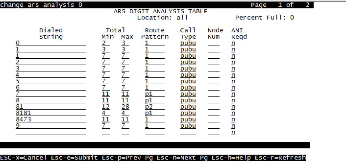

Подскажите еще пожалуйста, я пытаюсь заставить вызовы на городские из астера проводить через аваю. чтобы прикреплять имеющийся в авае городской номер. Входящие я понял как привязывать к внутреннему номеру астериска, а исходящие упорно не звонят. Маршрут в астере настроил, в авае в таблице public-unknown-numbering тоже прописал внутреннему номеру астера городской из аваи, но получаю ошибку что телефон занят. Прикрепил дамп трафика с сервера астериска во время звонка, судя по трейсу авая не видит маршрута почему то.. хотя внутренние звонки ходят.

Serg_Y
Сообщения: 184
Re: Avaya CM 6.3 + Asterisk
Сообщение Serg_Y »
ТО, что я увидел, с астериска прилетает вызов, но авайя не знает, куда его пихать, ибо машрутизация - добавьте цифру вначале для того, чтоб этот набор попадал в таблицу ars

Да я понял что это ars, но не пойму что я не доввожу. внутренние номера в авае совершают звонки на городские добавляя 9 перед номером. соответственно эта 9 есть в ars.

Я понял в чем была проблема, в авае выход в город происходит через 9. добавил 9 в шаблон во freepbx и выховы пошли. только номер отображается не тот который ножно. я так понял теперь проблема с тенантами. буду ковырять.

у нас около сотни городских номеров от нескольких провайдеров. мы были мини профайдеров в пределах городского ТЦ, выдавали номера арендаторам, но с этим нет проблем так как систему настроили и все работает.
вызовы из астера проходят по транк 15.
в ARS Analysis в route есть и то и другое.
list ars analysis Page 1
ARS DIGIT ANALYSIS REPORT
Location: all
Dialed Total Route Call Node ANI
String Min Max Pattern Type Number Req
0 2 3 1 pubu n
1 3 3 1 pubu n
1 7 7 1 pubu n
2 7 7 1 pubu n
3 7 7 1 pubu n
4 7 7 1 pubu n
5 7 7 1 pubu n
6 7 7 1 pubu n
7 11 11 p1 pubu n
8 11 11 p1 pubu n
81 12 28 p2 pubu n
8181 4 4 p1 pubu n
8473 11 11 1 pubu n
9 7 7 1 pubu n
