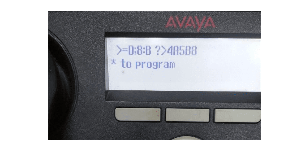

Подскажите как сделать сброс настроек на завод, а именно когда делать, во время загрузки mute 73738# точно не подойдет, а на (* to programme) только крафт подходит

craftclear# попробуйте

Команда не помогла
Re: Сброс настроек
странно, а просто clear#?

Это и настораживает, на clear# аппарат перегружается, это Абра катбра в виде символов, цифр и букв появилось после заведения статических данных, надо чтоб он получил настройки по dchp.

так после * craft# вместо ip и шлюза 0 вбейте

Тут флешка на аппарате у вас подохла....
