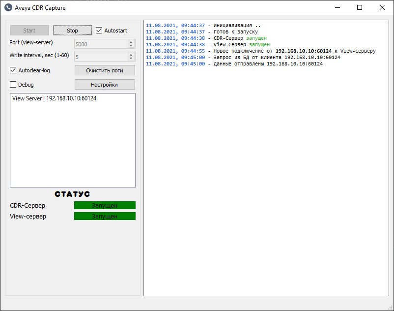

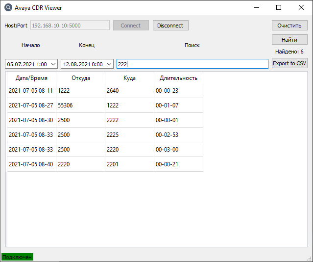

Доброго времени суток, товарищи!
Наверняка, у некоторых, как и у меня в свое время, возникло желание логировать историю звонков с АТС Avaya.
Делать это можно при помощи CDR, однако нужен софт, который бы получал инфу от самой АТС. В интернете натыкался либо на какие-то навороченные системы биллинга за приличный прайс, либо тот же TSVReader - однако сайт лежит, а найти программу где-то еще я не смог. Есть третий вариант - использовать syslog приложения, но и там не без минусов.
В итоге, накидал 2 софтинки на python под windows - одна серверная часть, которая собирает информацию и кладет ее в ДБ sqlite, вторая - просмотрщик, которая подключается к этому же серверу и ищет необходимую информацию.
Как это выглядит - см. вложения.
Из плюсов - простой софт, минимум телодвижений, экспорт в CSV (чтобы предоставлять отчет большим дядям)
из минусов - нет биллинга (мне он не нужен), использование sqlite (в будущем возможно будет опция - mysql), нет бэкапов (из-за использования sqlite), сбор минимальной информации (в будущем также возможно будет расширение полей - например записи о несостоявшихся вызовах).
Так же, из минусов - программа написана на python, размер exe - по 48 Мб. Можно было бы написать на компилируемых языках - и файл бы весил килобайты, но других языков не знаю, так как я не программист по образованию/роду деятельности.
Но из-за python возникает и плюс - при желании можно сделать что угодно, даже web прикрутить.
Сам использую программу чуть более месяца. Полет нормальный (Аэронавигация, привет 8) ). За месяц было обработано ~30 тыс звонков, размер БД - 1.3 Мб.
К чему этот пост? К тому, что я хочу поделиться своим трудом БЕСПЛАТНО без регистрации и смс. Если тема заинтересует несколько человек - выложу в открытый доступ программульку, а так же постараюсь описать процесс настройки.
p.s. вспомнил, что вроде как можно писать инфу в IP Office, но у нас нет этого компонента.
За сим, откланиваюсь.

Привет
Дело по внедрению расширенных полей по-тихоньку идет. Плюс, добавляю функционал записи в MySQL помимо SQLite. Движемся медленно, к сожалению, но движемся)
На всякий случай оставляю ссылку здесь, чтобы не писать каждому письма:
https://drive.google.com/drive/folders/ ... sp=sharing
AvayaCDRCapture.exe и avaya_cdr.db необходимо поместить в одну папку.
avayacdrviewer.exe - в другую (у них файл настроек называется одинаково, могут перетереть)
По ссылке - софтинка в том виде, в котором я ее представил в первом сообщении. Как только внедрю задуманный функционал - сразу отпишусь в этой ветке :wink:

Приветствую
На днях решил посмотреть на чем остановился. В итоге серверную часть "прокачал" таким образом:
я взял все поля, добавил в программу. в настройках можно выбрать нужные поля и их порядок. Так, при получении данных от avaya софтинка будет знать где какое поле.
так же, в БД создал все эти поля (колонки). Пишутся только нужные данные, которые выставлены в настройках. остальное - пусто.
Все бы ничего, но есть нюанс - поле date и time. Если их не выбрать (а я думаю, такой кейс в целом может быть), то в просмотрщике нельзя будет фильтровать по выбранному диапазону дат. Можно задать жесткое условие, что поле date и time должны быть в любом случае, иначе сервер не запустится. И для удобства в БД сделать одно поле datetime.
Если кому-то еще интересно - дайте знать
p.s. у себя на работе использую уже linux версию. Запускается как демон, пишет в mysql. Для просмотра накидал php скриптик. Однако, для себя я оставил все те же поля, с жестко заданным форматом.
