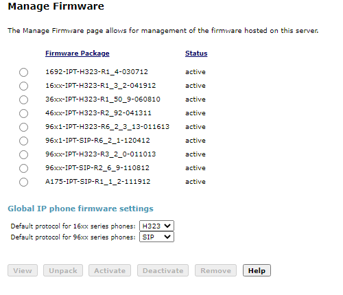

скажите файл 46xx отвечает за работу 96xx, и можно корректировать файл 46xxsettings прям в utillity service
Utillity Service.png (15.71 КБ) 7699 просмотров
Re: Убрать 9-ку
stin_20 писал(а): ↑
Вт 01 июн 2021, 11:22
не за работу 96хх, а заработу всех ip телефонов.
В utility можно править. Но что бы телефон загрузил его, нужно перегрузить телефон.
