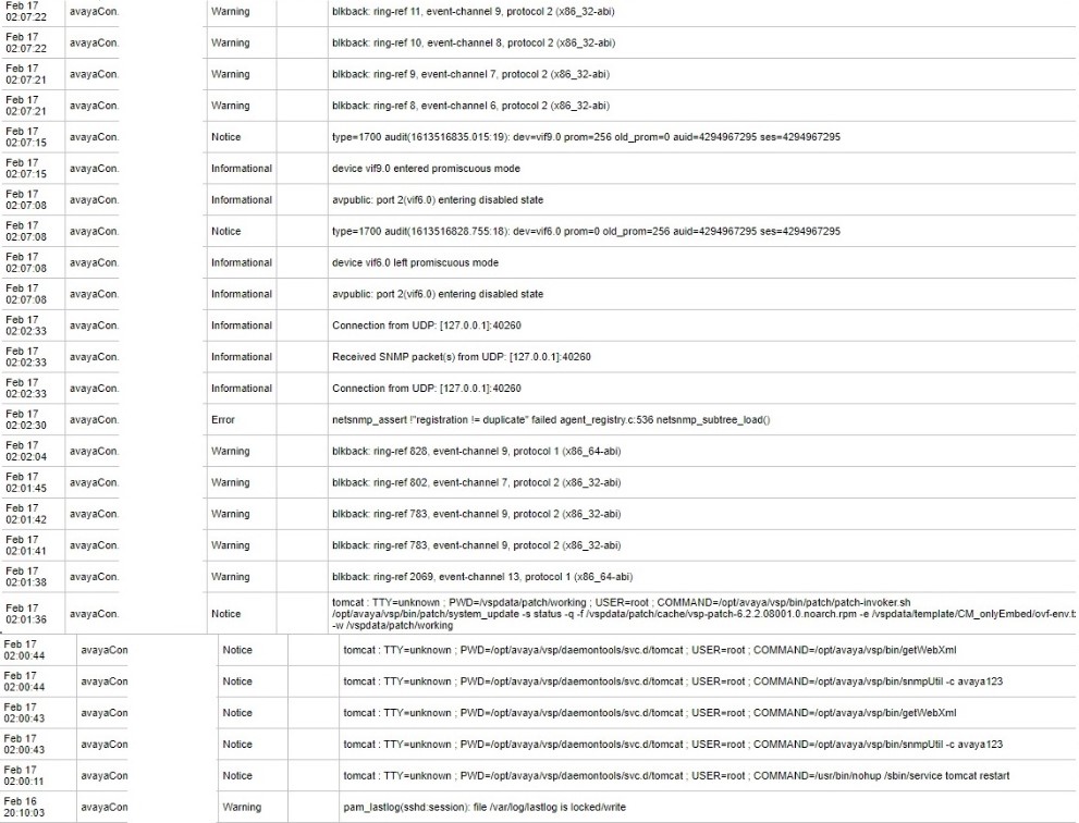

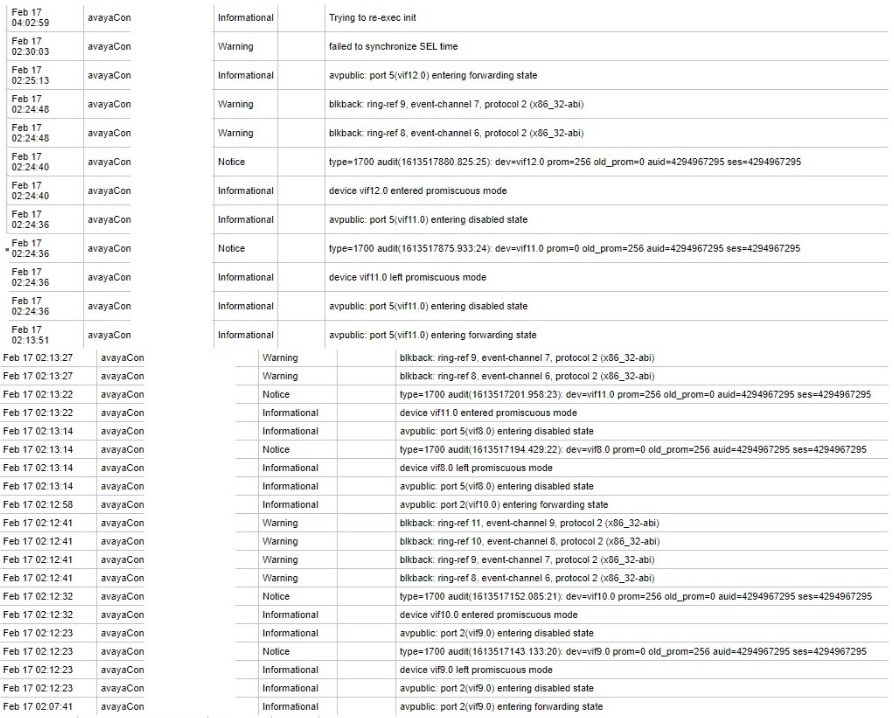

alexaxa-31
Сообщения: 12
Зарегистрирован: Пн 28 дек 2020, 16:17
Re: Avaya G450 подключить номер к виртуальной АТС
Сообщение alexaxa-31 »
кто-нибудь сталкивался с такими ошибками?
