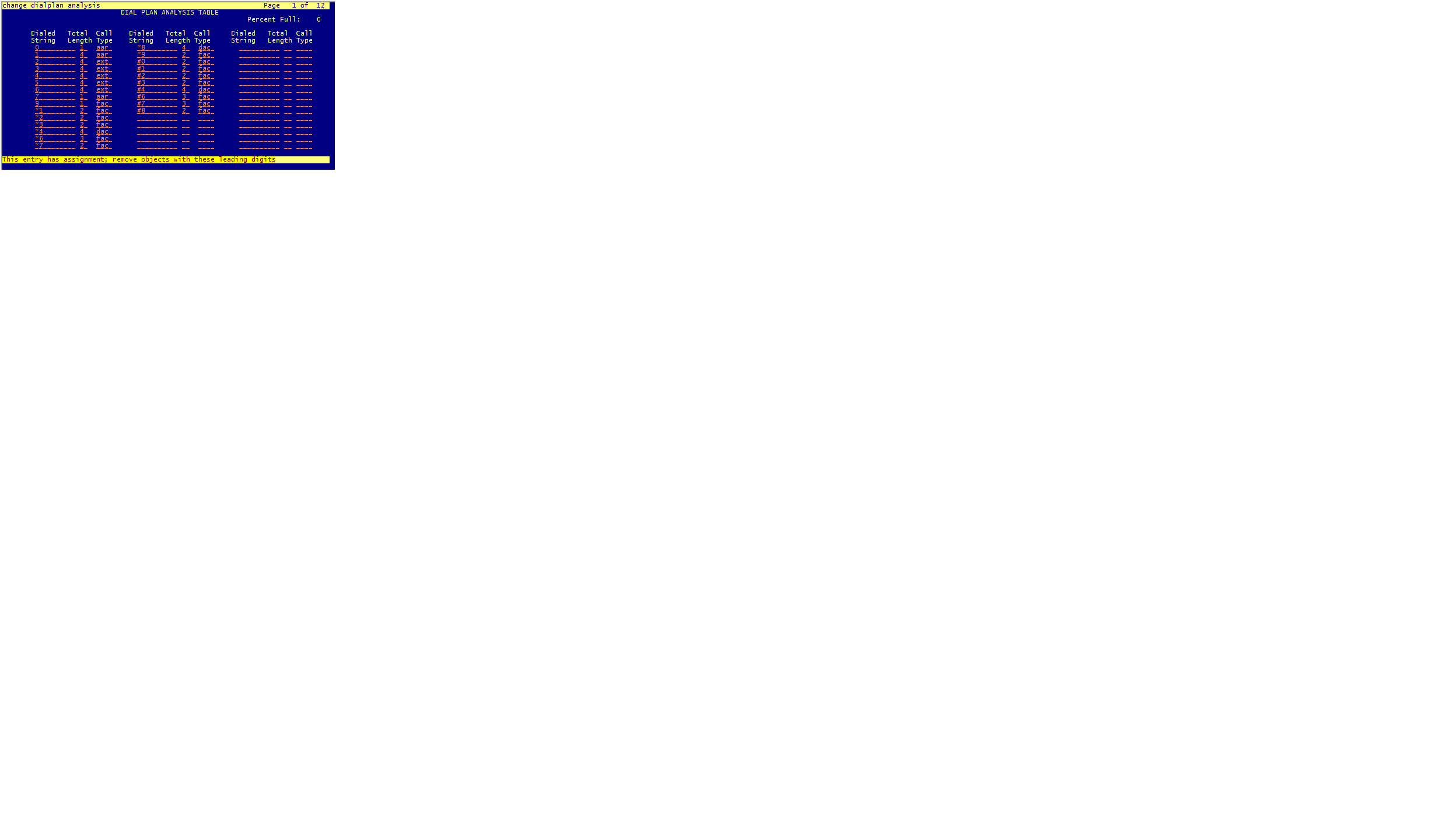

Здравствуйте !
У нас есть AVAYA S8500C.
Пытаюсь убрать номера 1ХХХ на удалённую АТС с помощью "ch dialplan analysis" поставив "Call Type = arr".
Авайя предлагает сначало удалить объекты связанные с 1ХХХ.
Подскажите, как найти эти объекты ?
change dialplan analysis.png (25.95 КБ) 4333 просмотра

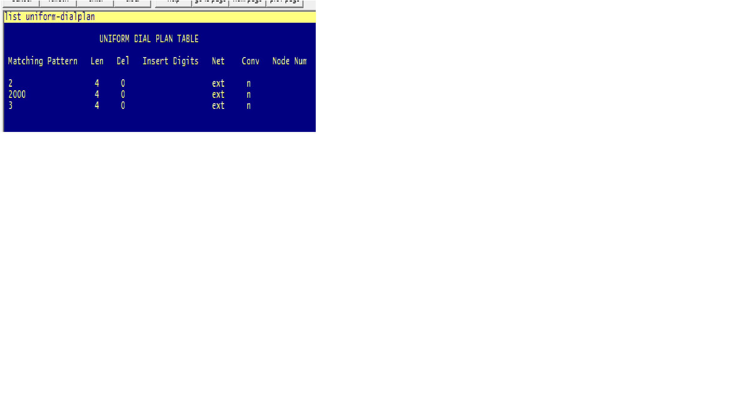

list uni -> ch uni 1

Re: Пытаюсь убрать номера 1ХХХ на удалённую АТС
Сообщение Edward »
Pterodahtil писал(а): ↑
Ср 20 янв 2021, 09:42
Здравствуйте !
Посмотрите скриншот, нет объектов 1ХХХ.
list uni.png (27 КБ) 4280 просмотров
