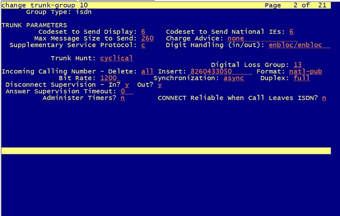

Re: неудачная переадресация
В данном случае помогло только изменение в параметрах транк-группы.
ch trunk-group 10
В данном случае у меня 10. Затем на второй странице:
Incoming Calling Number - Delete: all - ставим параметр all, чтобы удалить номер входящего
Insert: 8260433050 - это ваш 10-значный номер который вы будете транслировать
Format: natl-pub - ну и формат, как убедился без изменения этого параметра может тоже не работать
ch trunk-group 10
