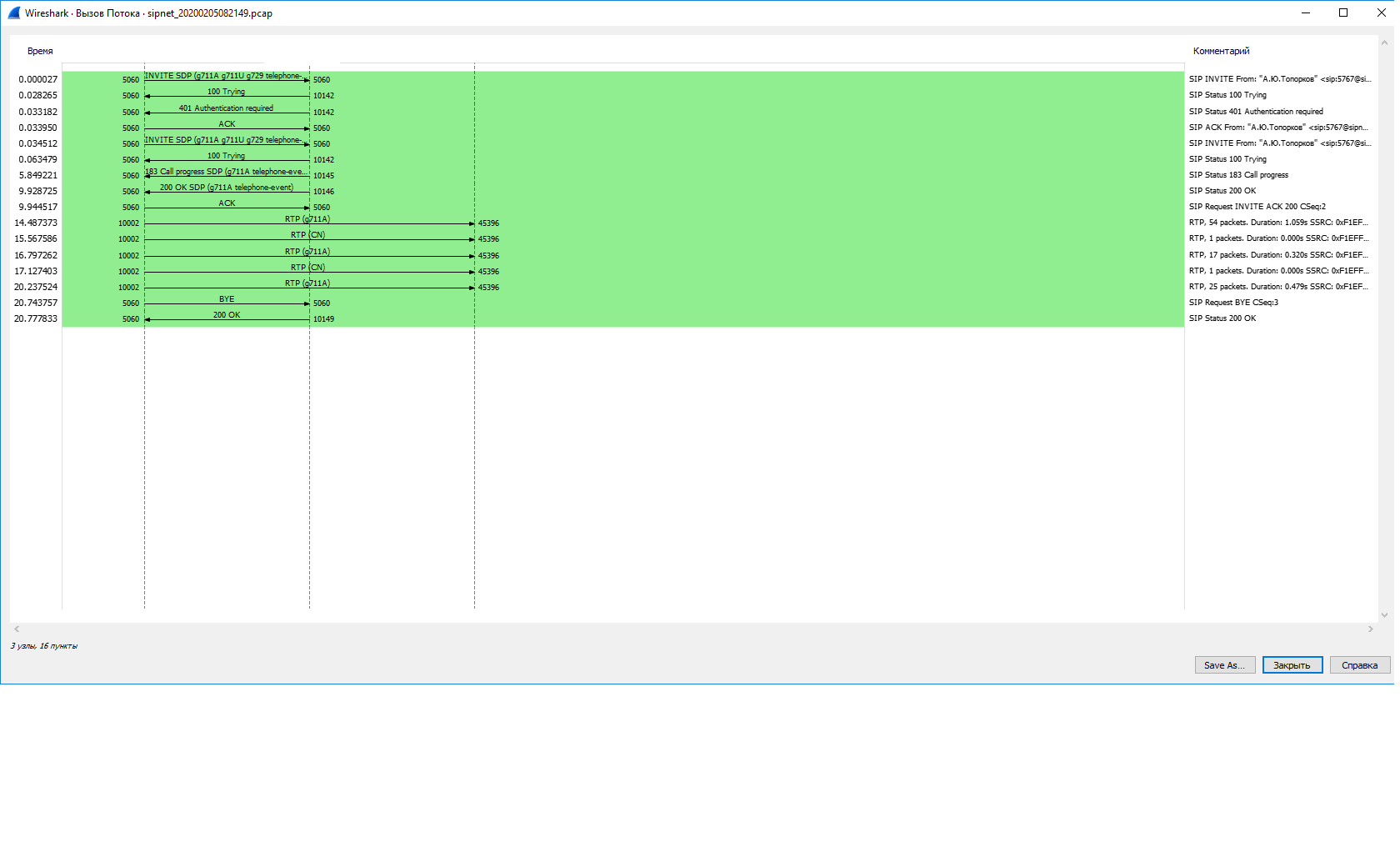

Здравствуйте коллеги! Кто нибудь сталкивался с такой проблемой?
Подключились к провайдеру sipnet, на экране телефона при вызове отображается такая приблуда: sip-signode-939

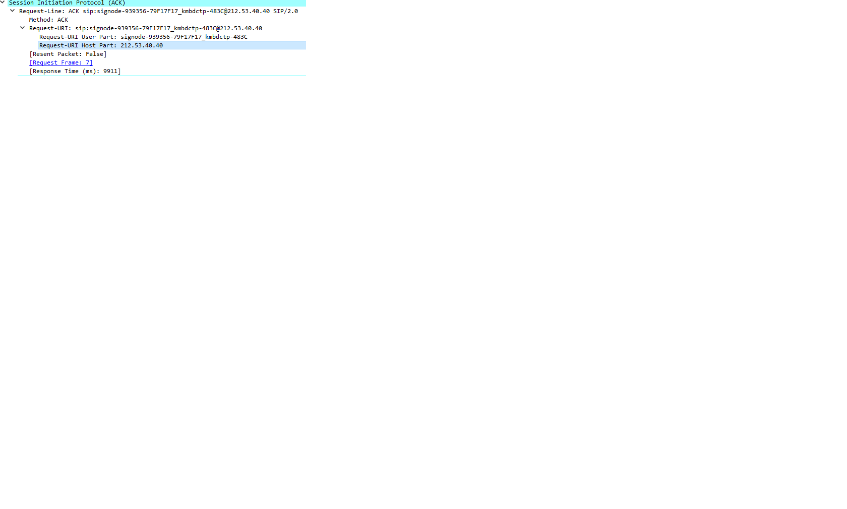

Снял дамп и он показал что это поле формируется в ответе аск.
Также отсутствует двухсторонняя слышимость. От них не приходят rtp пакеты, на файрволе всё открыли. Не знаю связано это как то или нет, но когда на телефоне пишет sip-signode-939 , первый раз с таким сталкиваюсь.

С приемом трафика разобрался! sipnet использует разные ip адреса для медиа трафика.
А вот вопрос с Request-url User Part:signode-93935 и отображением этой надписи на телефоне при вызове абонента не решился. Заметил что с sip аппаратов отображается все ок, а вот с цифровых пишет эту надпись.
