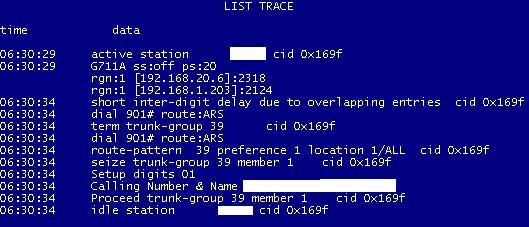

Добрый день.
Столкнулись с такой проблемой: при наборе коротких номеров в экстренные службы(01, 02, 03,...) соединение устанавливается с задержкой. При трассировке выдается ошибка "short inter-digit delay due to overlapping entries". Помогите разобраться с проблемой.

Решил проблему.
Две записи в ARS 0х min 2 max 2, 0xx min 3 max 3. При анализе станция даёт таймаут из-за пересечения.
