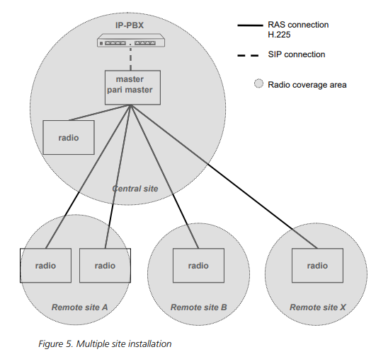

Вечер добрый есть несколько базовых станций IP-DECT Base Station (IPBS2)
есть несколько базовок которые нормально синхронизируются по воздуху
а есть другие которые находятся в другом здании и не проходят синхранизацию (not in sync)
Какие настройки нужно сделать что бы они подцепились нормально к основной системе, что бы телефоны работали как в основном офисе, так и на удаленном. А то звонки на данный момент не проходят
в Traffic звонок появляется но значения Radio Local пустые.
Re: IP-DECT Base Station помогите настроить Multiple site installation
мне кажется, вам надо строить по следующей схеме в документации. В каждом сайте свой мастер.

По моему в обяз мастер должен видеть все базы по радио.

Мне нужно что бы телефоны не зависимо от локации работали без перерегистрации, если я сделаю еще одну матер базовку то придется перерегистрировать телефон
Def1988 писал(а):Мне нужно что бы телефоны не зависимо от локации работали без перерегистрации, если я сделаю еще одну матер базовку то придется перерегистрировать телефон
да ладно! а линк Ldap между ними зачем?

Да надо будет попробовать, так я еще не пробовал действительно, надеялся обойтись без еще одного мастера в системе.

Задайте этой базе на выносе другой регион и синхрите линком на мастера по сети
