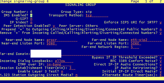

sig group

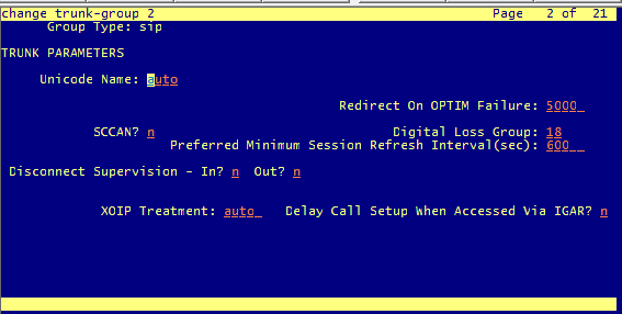

Disconnect Supervision - In? n Out? n - сознательно сделали?
а в сигнальной группе значения все поменяли тоже сознательно?
