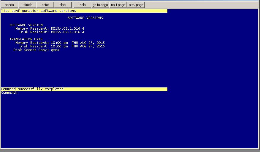

в шлюзе
в станции list configuration software-versions
в web System Platform - Server Management - Patch Management - Management
если ниже 6 версии - в web - Server - Software Version

Web:
The Software Version Web page displays the software version of the active partition of this server.
Operating system: Linux 2.6.18-128.AV07PAE i686 i686
Built: Aug 19 04:58 2009
Contains: 02.1.016.4
CM Reports as: R015x.02.1.016.4
CM Release String: S8300-015-02.1.016.4
UPDATES:
There are no updates on the system.
CM Translation Saved: 2015-08-27 22:00:57
CM License Installed: 2011-07-13 08:58:04
CM Memory Config: Standard
UPDATES:
- li conf soft.JPG (38.84 КБ) 4168 просмотров
Re: Соединение "через раз".
судя по тому, что патчей на СМ вообще нет, а сейчас вроде SP18, платы у вас тоже не прошиты
