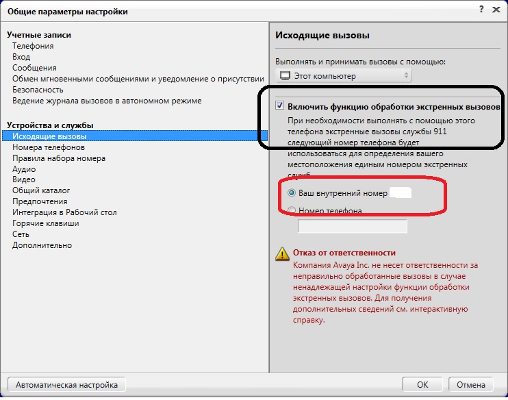

Доброго дня, настройки для установки SoftPhone
list trace ras ip-station Nomber
denial event 2025:unadministration optional
endpt XX.XX.XX.X
sliber
Сообщения: 176
Re: Установка софтфона
Сообщение sliber »
Alexs писал(а):Доброго дня, настройки для установки SoftPhone
endpt XX.XX.XX.X
2025 Unadministered option Registration rejected because the
option chosen by the endpoint in
the RRQ for the emergency call
does not match the option
administered on the station form.
UID IP address of the endpoint
Все просто
