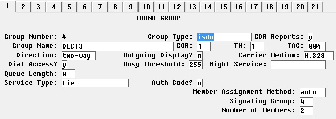

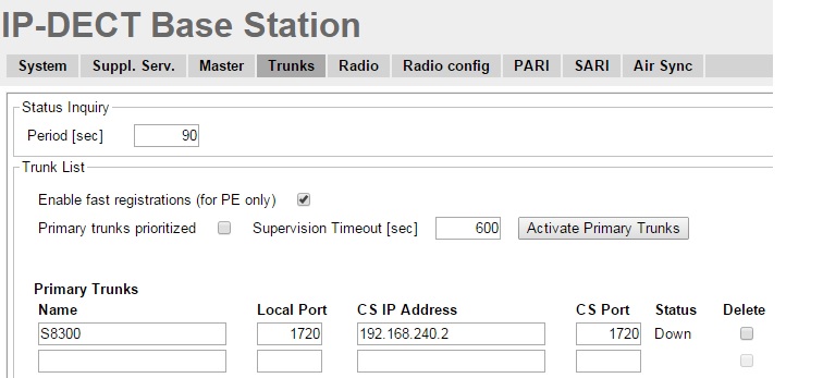

Имеется ip-dect станция с трубкой.
На 8300 настроил транки. В сигнальной группе тоже все согласно мануалу. Сама точка с трубкой друг друга поняли. Но на трубке отображается "PBX out of service".
Данный айпи пингуется с вэба.
Не могу понять как мне данную точку привязать к нашей АТС.
В какую сторону смотреть? Что нужно сделать, чтобы точка прошла аутентификацию на сервере авайи?

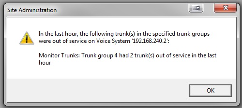

Еще, делаю "Monitor Trunks" - такое сообщение.
Как их подружить с моей точкой, есть идеи?

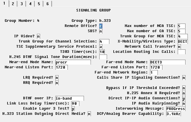

Сигнальную группу в сторону DECT покажите

пришел к тому, что в "change node-name ip" нашелся таки айпи с привязкой к имени моей точки. Но при попытке сменить ip выдает сообщение "Must busyout all ossociated signaling-groups before changing this address"
Можно ли сигнальную группу выключить и сменить настройки, или придется удалять и создавать заново?

c начало бузи аут сигнальной группы, далее меняем настройки связаные с этой сигнальной группой. После этого release sig-gru, далее test данной сигнальной группы.
Re: IP-dect не
alma:
спасибо. это работает.
