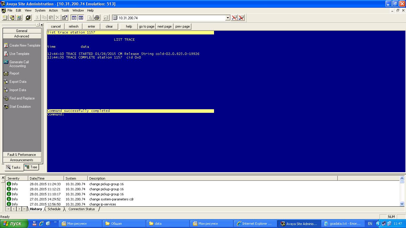

в li trace ничего не видно ?
fredwriter
- Сообщения: 79
- Зарегистрирован: Пн 08 дек 2014, 08:47
Re: Перестали перехватываться звонки pickup-group (Avaya)
Это list trace station хххх, которая выполняется в Emulation только? В GEDI она не выполняется, это важно где? Я прост не в курсе. Так я набрал list trace station хххх в Emulation во вложении скриншот.
- li trace.JPG (119.08 КБ) 8744 просмотра
