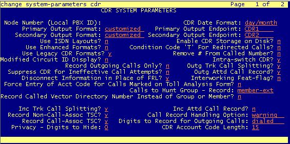

Господа форумчане, помогите!
Вопрос вот в чем, требуется в логах от Avaya видеть не только состоявшиеся звонки, но и звонки с "не ответом".
Вот такие звонки очень хотелось бы видеть:
  • Человек набирает сотовый номер, а на другом конце ответ - "Вызываемый вами абонент сейчас не доступен" и не дожидаясь кладет трубку;
    человек набирает номер, идет дозвон, но допустим через 10 сек кладет трубку не дождавшись ответа.
Во всех остальных случаях звонки в логах есть.

gosha писал(а):Пройденный этап - штатный CDR так не умеет
Присоединяюсь к вопросу! Что значит штатный CDR ? у нас установлен барсум он только показывает сколько было пропущенных, но не показывает с каких номеров
Re: И снова CDR
Барсум тут ни при чем. Станция не выдает в CDR информацию о таких вызовах.

У вас СМ с каким сервис паком?
На транках cdr report установили?
У меня CDR фиксирует неотвеченные вызовы, НО только если этот вызов был сброшен удаленной стороной.

alma писал(а):У вас СМ с каким сервис паком?
СМ 6 версии.
На транках cdr report = r
И так же как у вас - пропущенные фиксируются только если были сброшены удаленной стороной.
А задача стоит ловить звонки ВСЕ. Даже те, что были сброшены вызывающей стороной.
