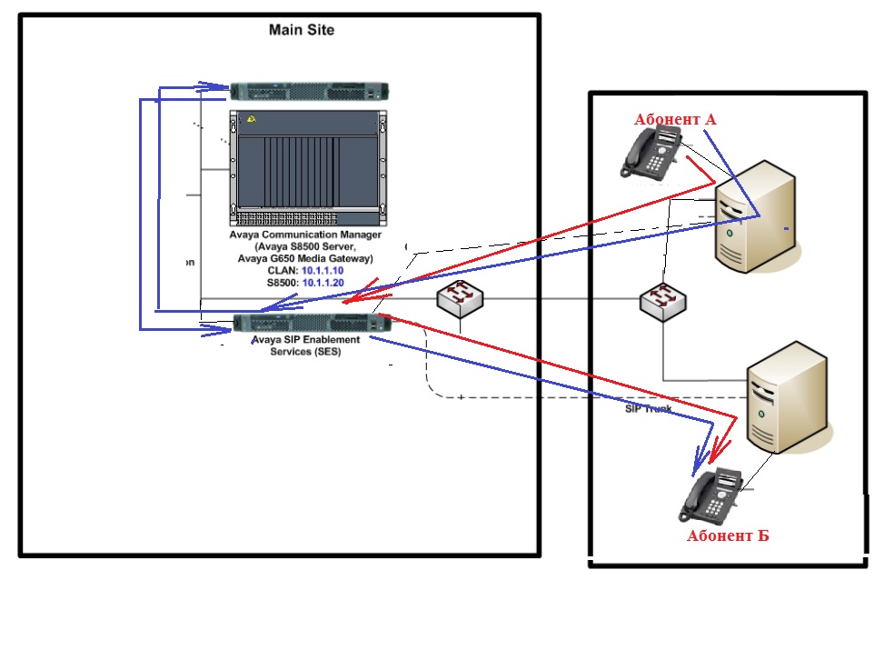

примерно по этой мурзилке у нас и настроены транки. у нас по сипу еще и MS Lynk бегает. Мне не совсем ясна логика коммутации, когда идет звонок сип-сип. Участвует ли в соединении сама авайка (СМ) или SES сам умный и пересылает звонок без нее?alma писал(а):пример мурзилки avaya ses - asterisk http://www.devconnectprogram.com/fileMe ... c39ce7ceb0
Т.е. при звонке от абонента А к абоненту Б звонок пойдет по красной или по синей линии?

Re: Вопросы по организации SIP от оператора и безопасности с
а звонок все-таки идет через СМ или нет? или там одного ses достаточно, чтобы перерулить?
SES не может быть двухинтерфейсным - это главное...
времени прошло много, но вдруг ответ понадобится понадобиться
ses в целом самодостаточная железка, полностью может быть самостоятельным, т.е. если есть sip абоненты и каналы, то не обязательно их привязывать к cm, они внутри ses будут замечательно ходить. Вопрос лишь маршрутизации и ограничений этих абонентов.
А вот если абонент прописан как абонент еще и cm, то тут вызов пойдет через канал на cm, что вообщем то хорошо, там можно управлять правами абонента, тарифицировать и прочее.
Сам по себе ses не очень удобен как отдельная станция, разве что внутри сети чтоб лицензии не докупать, можно гонять ip телефонию или видеофонию.
Ксаемо самих пакетов rtp, то тут как настроено в ip-network-reg и сигнальной cm-ses, обратите внимание на внутрисетевые соединения (harpinning и direct audio)
