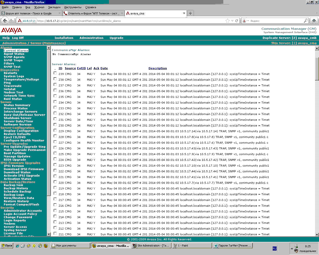

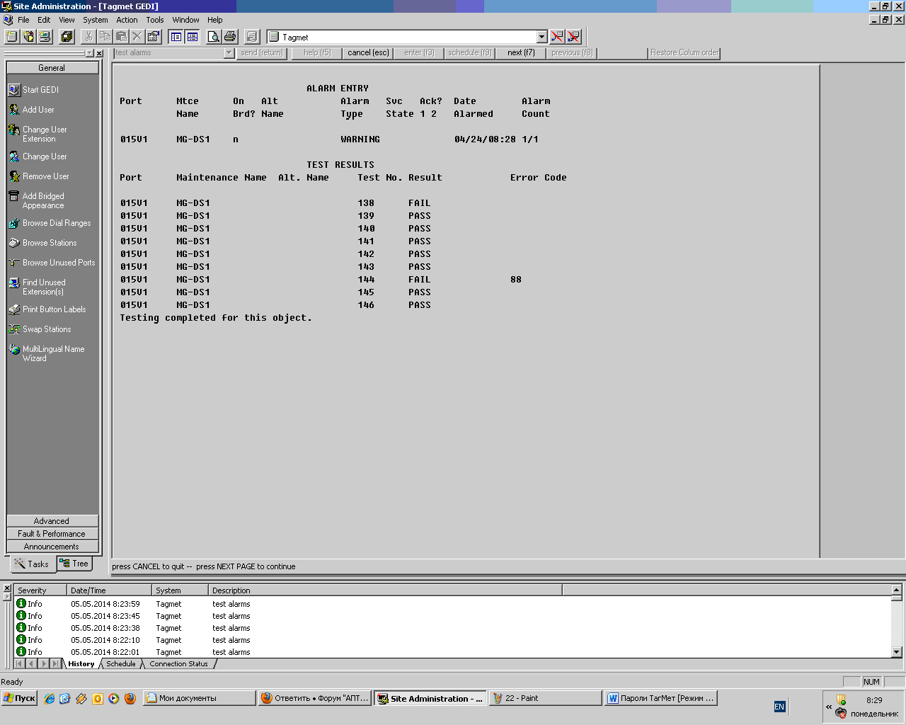

У меня появляются Alarm, через некоторое время на аналоговых платах. Причем на одних просто горят, на других мигают. Я сделал следущие действия, но че то запутался совсем, и не знаю в чем причина. Помогите разобраться!=)
1. Через CM сделал test alarms на всех шлюзах и платах. Показало только ошибку на DS1, а на аналоговых ничего.
2. Зашел на сам шлюз сделал show faults, show logging content file. Тоже ничего....
3. Пробывал заходить на сам сервер через вэб, вылезли какие то ошибки..
4. И наконец пробывал все очищать , перезагружать. Но они потом снова появляются.
- 222.GIF (36.92 КБ) 7911 просмотров
- 22.PNG (60.64 КБ) 7911 просмотров

Алармы на аналоговых абонентах, у которых Tests: y?
Re: Висят Alarm-ы на G-450
Я не знаю на каких абонентах((( они на платах горят! на портах вообще пишет что все хорошо
