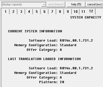

В ASA
disp capacity
покажет
sharov
Сообщения: 8
Зарегистрирован: Пн 22 апр 2013, 15:38
Re: Avaya softphone
Сообщение sharov »
У меня на Web-странице Software Version выдаёт
Software Version
The Software Version Web page displays the software version of the active partition of this server.
  Operating system:	 Linux 2.6.11-AV18 i686 i686
             Built:      Mar 9 15:26 2007
          Contains:	 00.1.731.2
        Reports as:	 R014x.00.1.731.2
    Release String:      S8400-014-00.1.731.2
UPDATES:
		There are no updates on the system.
 Translation Saved:	 2013-05-15 01:00:11
 License Installed:	 2010-04-02 17:55:06
         Messaging:	 --N4.0-11.1---Cf-Ae----+
     Memory Config:	 Standard
вот результат disp capacity
sharov
Сообщения: 8
Re: Avaya softphone
Сообщение sharov »
если я правильно понимаю, здесь нет версии Communication Manager....

Сообщение vlads7 »
sharov писал(а):если я правильно понимаю, здесь нет версии Communication Manager....
R014x.00.1.731.2 - CM 4.0.1
sharov
Сообщения: 8
Re: Avaya softphone
Сообщение sharov »
vlads7 писал(а):R014x.00.1.731.2 - CM 4.0.1
значит я тоже впролёте с ONE-x :(
