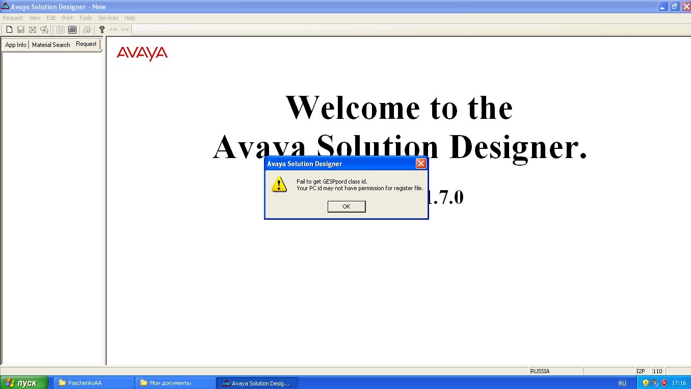

Однако, после двухдневных плясок с бубном, после различных ухищрений добился лишь такого результата: программа ставится, патчи ставятся...При запуске проги вылазит такое окно (см. вложение).Далее как обычно: в левом окошке продукды видно - все нормално. Выбираю нужный мне продукт, выбираю новую систему (не update). И прога просто ничего не делает. Все, алес.
Хотя явно она стоит ровно. Патчи ставятся нормально. Изменения учетных записей, запуск ее под разными правами ни к чему не приводит.
Что делать? Как победить?

- Вот это выдает ASD.
- not have permission (((.jpg (114.94 КБ) 9014 просмотров

Заменил полностю файл ges.
Ситуация сейчас такая: то окно с пермишн перестало вылазить. "Старые" файлы конфигурации (как пример) можно открывать и просматривать (цены, состав железа и т.д.) Стала доступной кнопка Design. Видны "звездочки", показывающие, что некоторое оборудование устарело...
Но вот при создании нового файла, когда я выбираю «New Configuration» - ASD «молчит» … (((
Как будто ей что-то не хватает...

Тоже самое было. Скорей всего дело в последнем инталлере. Потому что траблы были именно с последним. Я поставил ASDInstaller от 31.01.12. И последние обновления.
А вообще один очень мудрый человек сказал мне по поводу ASD - "Поставь виртуалку VMWare, накати туда ХР SP3? поставь ASD. И пользуйся Snap shot-ами".
Я так в общем то и сделал. Вылезла у меня ошибка связанная COMDLG32.OCX. Вот описание по решению этого коячка:
Шаг первый
Файл COMDLG32.OCX копируем в папку:
Win XP - C:\Windows\System32
Шаг второй:
Жмем Пуск-Выполнить. В окошке набираем:
regsvr32 COMDLG32.OCX
Шаг первый
Шаг второй:

Уважаемый Вячеслав!
ASD покорилась мне! Спасибо!
Что делал:
Поставил ASD на диск D, на С вообще ни в какую!!! Выдавала кучу ошибок...
При установке на D ругалась, типа нет файла COMDLG32.OCX, но это уже терпимо))))
По Вашему совету нашел этот файл в Гугле)))
Начинал с версии ASD 11.4.0
При каждой переустановке переставлял XP заново!
1. Шаг первый – ставлю ASD 11.4.0 на диск D.
2. Файл COMDLG32.OCX копирую в папку: Win XP - C:\Windows\System32 (ну вот так вот! Именно на диск С!)
3. Шаг второй: Жмем Пуск-Выполнить. В окошке набираем:
4. ASD 11.4.0 должна запускаться и не виснуть.
5. Пропатчиваю до версии 11.7.0
Вуаля!
Что делал:
Вуаля!
