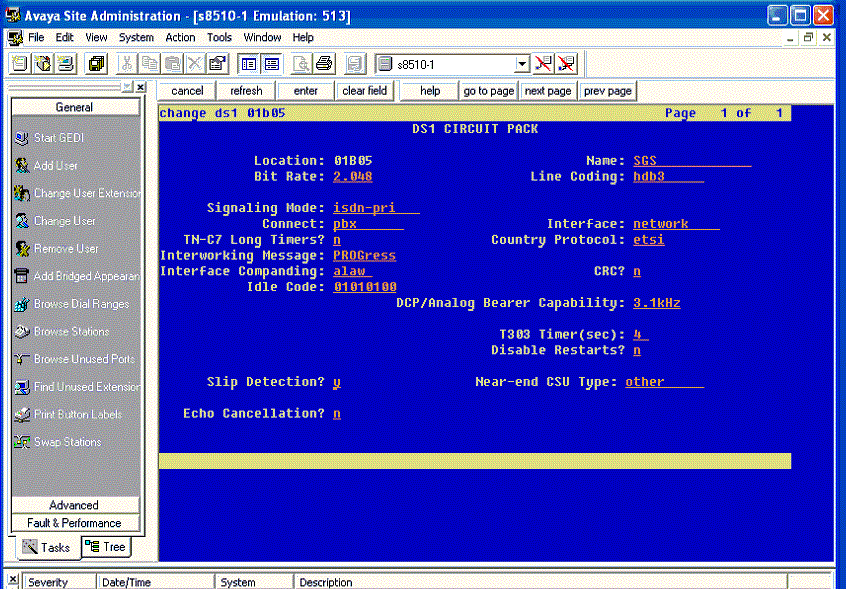

Сообщение Artyom »

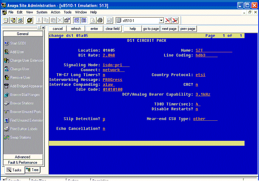

Это настройки
Второй поток от другого провайдера
ch ds1 01b05.gif (124.38 КБ) 12948 просмотров
Первый поток от одного провайдера
ch ds1 01a05.gif (119.28 КБ) 12948 просмотров

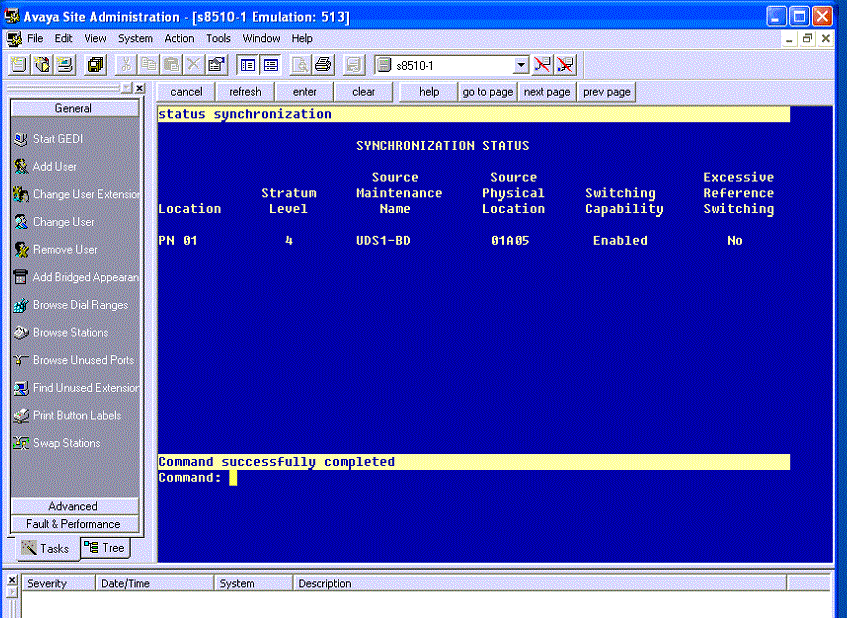

Синхронизация
Синхронизация
sta syn.gif (101.08 КБ) 12948 просмотров

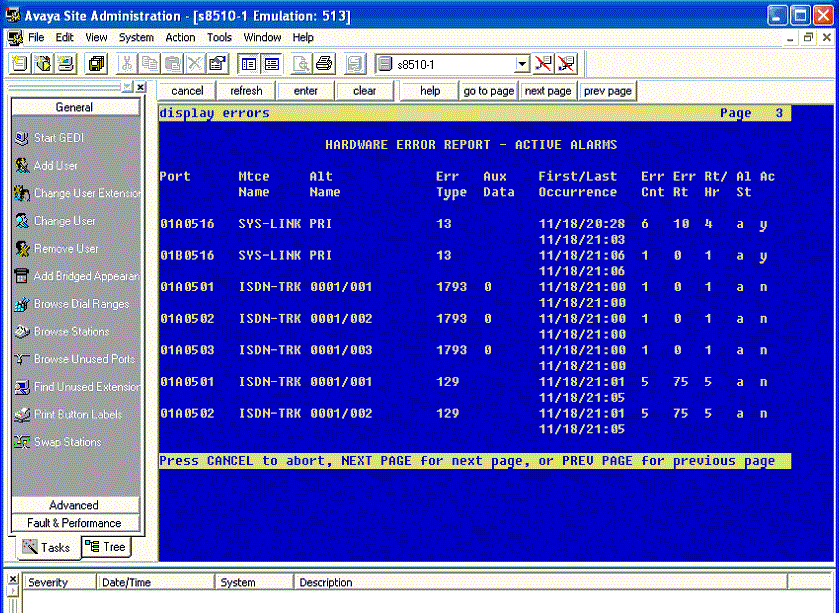

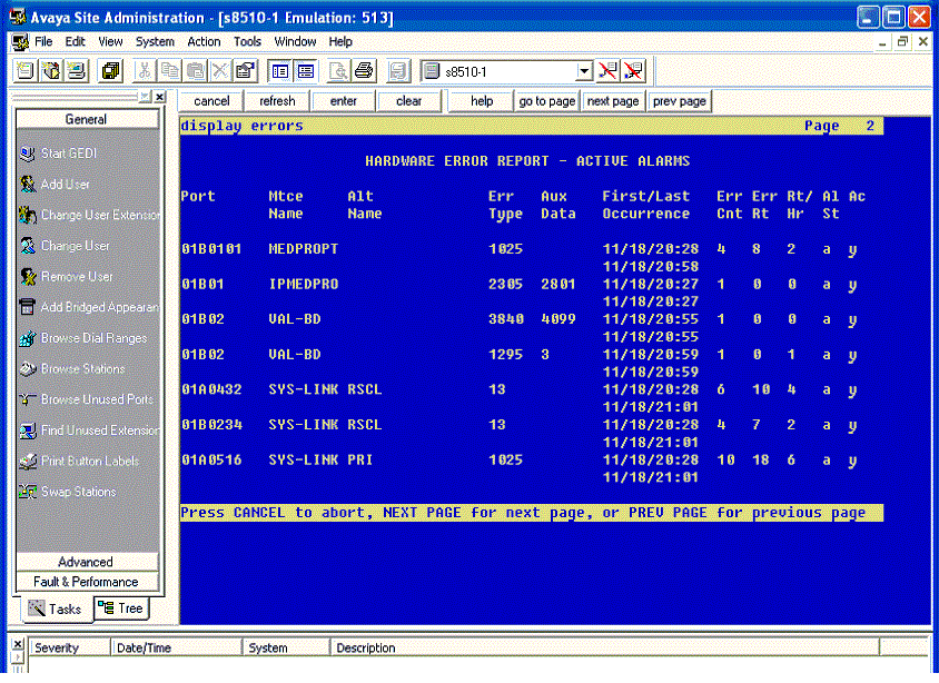

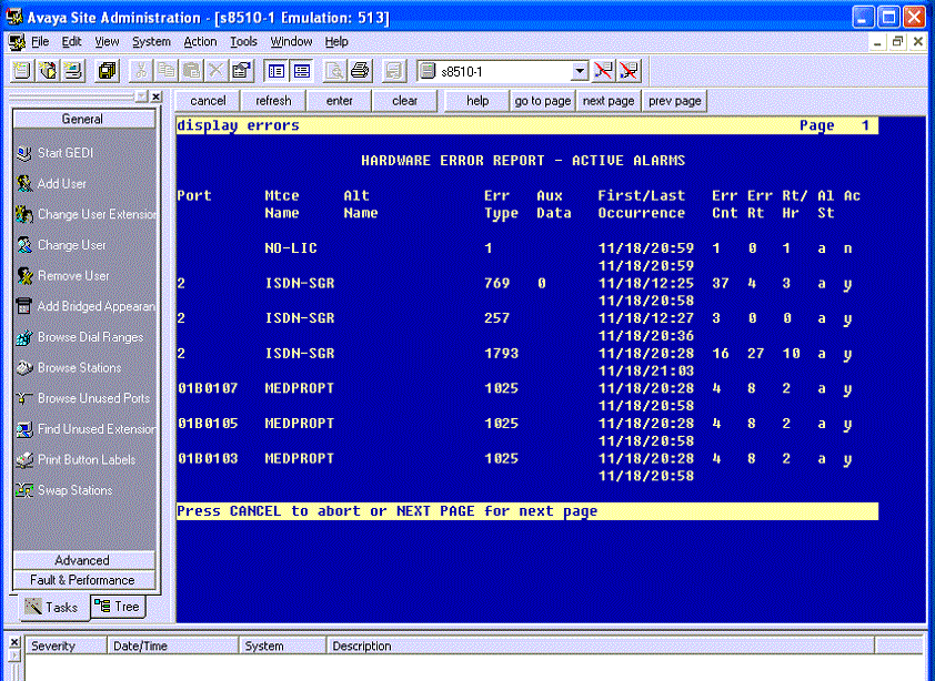

Это ошибки
disp err3.gif (128.7 КБ) 12948 просмотров
disp err2.gif (129.43 КБ) 12948 просмотров
disp err1.gif (107.72 КБ) 12948 просмотров

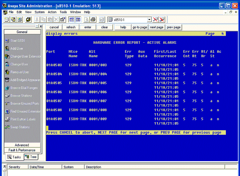

Еще
disp err4.gif (131.82 КБ) 12948 просмотров

А у вас транк случайно не в busyout? Сделайте busy tr, release tr.

Привет! А не пробовал на ds1 в CRC поставить в Y ?

погодите, а почему в ds1 вы как Network? Вы что, мастер для провайдера?
Artyom
Сообщения: 28
Зарегистрирован: Вт 26 сен 2006, 11:02
Re: Не работают потоки после переноса с CSI на S8500
Сообщение Artyom »
Добавлял, не помогает. При выставлении CRC в y не проходит тест по физике №140. Да, мы являемся для провайдера мастером.
