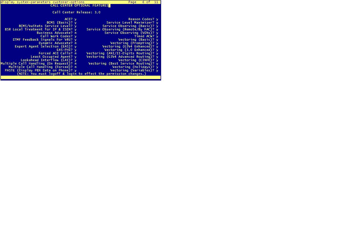

ani vectoring за деньги. Открыт?
disp sys cu

Да, мы это используем для black list отдельных PSTN номеров.
Re: Автоматическое определение extension
Dimonich писал(а):Да, мы это используем для black list отдельных PSTN номеров.
тогда я не понимаю! у вас есть рабочая схема, только для городских номеров, сделайте то же самое для udp вызовов! Или в этом случаи ani vectoring не работает?
