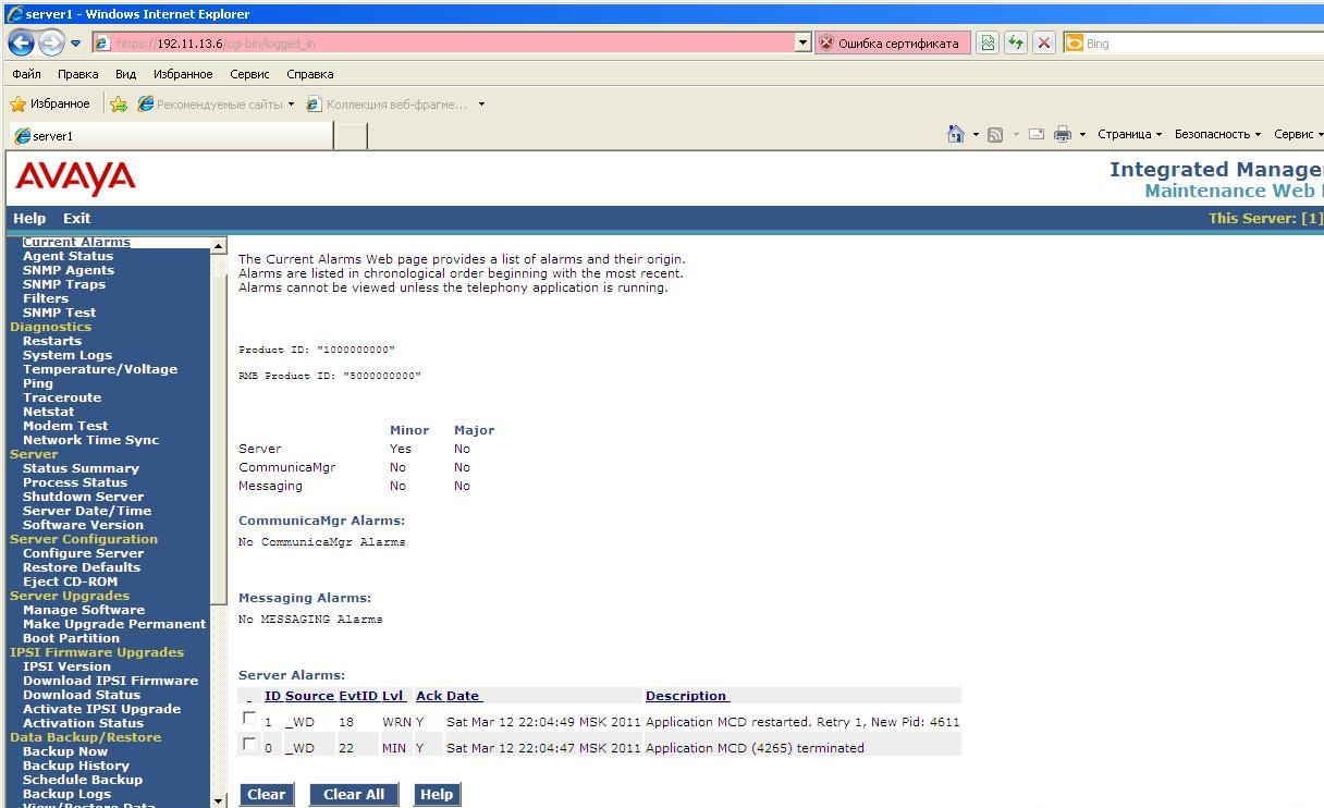

В общем на плате аларм висел наверное с месяц потом ушел сам. Через веб морду есть возможность зайти. А вот через ASA получается только на линукс выйти. Что можно сделать или посмотреть в данной ситуации

kitsa писал(а):В общем на плате аларм висел наверное с месяц потом ушел сам. Через веб морду есть возможность зайти. А вот через ASA получается только на линукс выйти. Что можно сделать или посмотреть в данной ситуации
так какие алармы в web? статус запущенных служб что показывает?

Забыл файл прикрепить. Вот
Статус служб сейчас не могу посмотреть станция удаленная
Re: Не могу зайти на АТС через service порт
что такое MCD я не знаю.
Я еще бы фаервол и правила (не помню как пункт меню называется) доступа к станции посмотрел.
