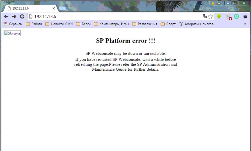

Имеется LSP вынос G430 S8300 СМ6, была задача перенести в другую подсеть все это хозяйство.
При замене ip адресов на system platform, адреса слетели на всех виртуалках на S8300 (G430), не пингуются и не зайти вэбом.
На 430 адрес сменил, mgc привязал, дефолтный гейт прописал, зайти могу по ssh. Головная станция шлюз видит, но как LSP сервер не регистрируется.
Если правильно понимаю из вышенаписанного, нужно подключиться прямым кабелем на сервисный порт самого S8300 по тому же адресу 192.11.13.6 с теми же сетевыми настройками на ноуте. Зайти на вэб морду и там править адреса.
но зайдя на вэб морду вижу такое... рестарт по питанию ситуацию не исправил
sp platform error.jpg (68.01 КБ) 12385 просмотров
