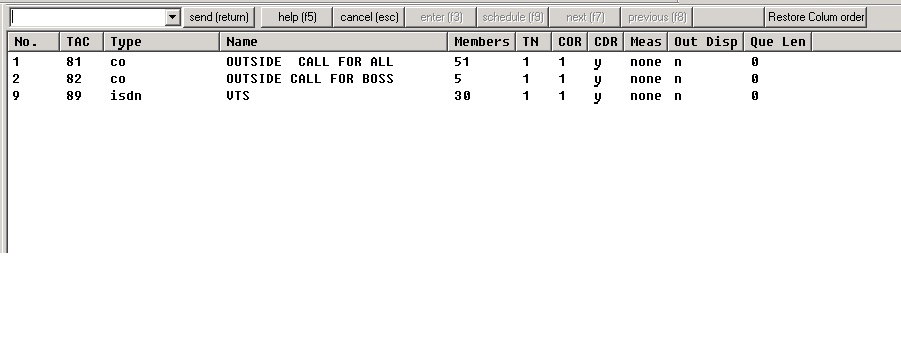

Всем привет.
Очень долго помучившись с компанией Авая в том числе и их главным офисом(где то в штатах), так и не получив никакой полезной информации, да и когда я им сказал что не знаю пароля, в ответ услышал, ничем не можем помочь :(
Поковырявшись с ней сам, в одной из инструкций которую мне дали на этом форуме, нашел стандартный пароль, он подошел :D
Открыл программу ASA, разочаровался в полном отсутствии нормальной логике, даже у панасоника все понятно как при программировании с сист. телефона так и с компьютера.
Люди плиз. есть у вас инструкция (желательно на русском, но можно и на др.) по этой программе?
Или помогите разобраться, где мне посмотреть маршруты от внешних линий к внутренним
и где их можно менять?
SpbPavel
Сообщения: 52
Зарегистрирован: Пн 06 сен 2010, 14:17
Сообщение SpbPavel »
У Вас почти каждая СО в своей транкгруппе.
Значит, cha tru <номер группы, первая колонка>, и там есть поле, в котором написано, куда девать звонок. Например, cha tru 4.
В случае, если в группе не один член, то приход звонка - Night Service в свойствах самого транка.
Вся это чертова перечница работает под *nix-cистемой, и логика соответствующая, не Самсунговая и не Панасониковая :-)
Мануала нет и, похоже, не существует.
Только знакомый админ админу - друг, товарищ и ман :-)

А вторая колонка ТАС что означает?
SpbPavel
Сообщения: 52
Всего лишь Trunk Access Code, цифры, указанные в cha tru, служат для доступа к группе СО, если это разрешено.
Наберете #53 - займется СО 2518900.

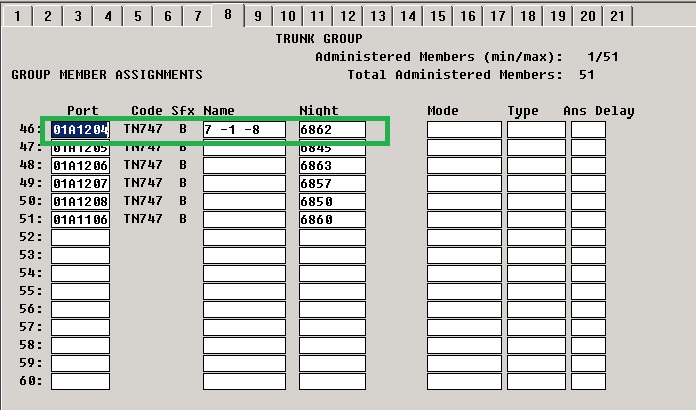

Все равно не выходит=(
Создал новую транк группу 14, скинул туда внешний номер СО из 9 группы
В Coverage answer-group поменял внутренние номера.
сохранил все кнопкой Ф12 позвонил на внешний номер, звонок прошел по старому маршруту=(
где я накосячил?
SpbPavel
Сообщения: 52
В cha tru 14 что указано в поле Night?
Должно приходить туда, у этого ext стоит coverage path XXX, в cha cov pa XXX стоит C<что-то>.
С - это и есть Coverage answer group.
С уважением Павел С.
Приходите за помощью - http://forum.tecom.ru

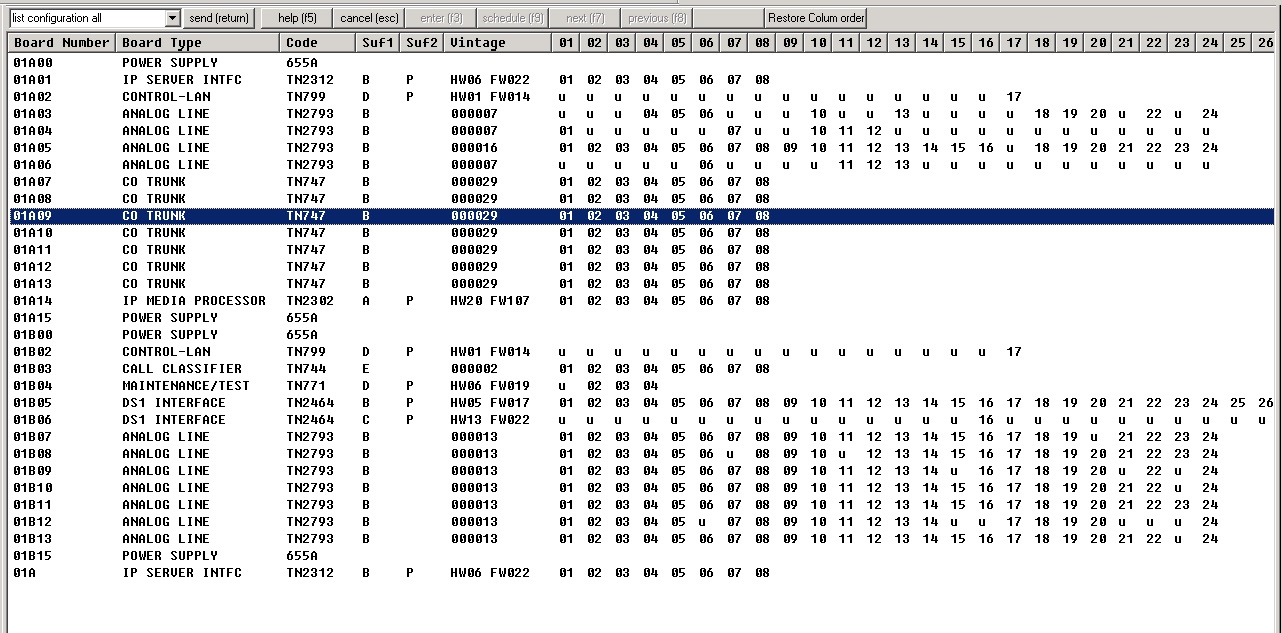

01А1104
01А1204
А неисправная плата TN 747B была в слоте 01А09
Входящий звонок не распределяется по участникам группы, при звонке на городской простые длинные гудки, на гор линии все ок. Настройки не изменялись, т.е. остались как до грозы.
dsh
Сообщения: 252
Re: Помогите с освоением АТС
Сообщение dsh »
В что-то путаете или другая транк-группа или сгорела другая плата. покажите list conf all и list tru
AlexM
Сообщения: 8
Зарегистрирован: Ср 12 сен 2018, 15:03
Сообщение AlexM »
Вот
List tru.jpg (41.91 КБ) 77913 просмотров
